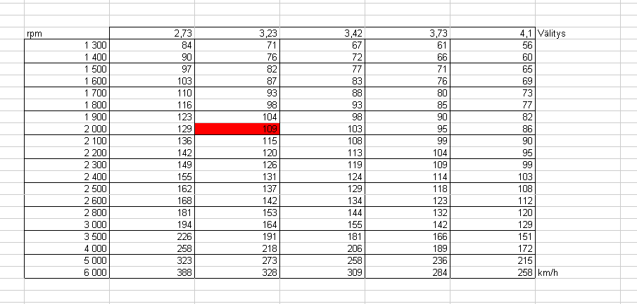

letkume Kirjoitettu 7. Toukokuuta, 2010 Kirjoitettu 7. Toukokuuta, 2010 Otin muistinvaraiset lukemat 1300rpm ja 70km/h ja keksin kaavat päissäni taulukoksi, meneekös tämä nyt ihan oikein?? Olen siis vaihtamassa vakiovälitystä 2.73 --> 3.23 EDIT: lisätty vähän muitakin välityksiä.
mikke Kirjoitettu 7. Toukokuuta, 2010 Kirjoitettu 7. Toukokuuta, 2010 riippuu renkaista ja vaihteesta sekä lähtöarvojen tarkkuudesta. 2500 rpm rengas 245/50-16( korkeus 0.65m) automaatista 4 vaihde 0,7:1 ja perä 2,73:1 nopeus 160,7km/h samat arvot 3.23:1 perälle ja vauhtia 135,8

ratskin Kirjoitettu 7. Toukokuuta, 2010 Kirjoitettu 7. Toukokuuta, 2010 riippuu renkaista ja vaihteesta sekä lähtöarvojen tarkkuudesta. 2500 rpm rengas 245/50-16( korkeus 0.65m) automaatista 4 vaihde 0,7:1 ja perä 2,73:1 nopeus 160,7km/h samat arvot 3.23:1 perälle ja vauhtia 135,8 joo, toki kaikki nuo vaikuttaa, ymmärsin taulukon siten, että kaikki muu pysyy samana, vain perän välitys vaihtuu,
mikke Kirjoitettu 7. Toukokuuta, 2010 Kirjoitettu 7. Toukokuuta, 2010 joo, toki kaikki nuo vaikuttaa, ymmärsin taulukon siten, että kaikki muu pysyy samana, vain perän välitys vaihtuu, sempä takia toi lähtöarvon tarkkuus vaikuttaa niin rajusti ja saa nou 6000rpm nopeudet näyttää yllättävän pieniltä
ratskin Kirjoitettu 7. Toukokuuta, 2010 Kirjoitettu 7. Toukokuuta, 2010 sempä takia toi lähtöarvon tarkkuus vaikuttaa niin rajusti ja saa nou 6000rpm nopeudet näyttää yllättävän pieniltä joo, näin se on,
letkume Kirjoitettu 7. Toukokuuta, 2010 Kirjoittaja Kirjoitettu 7. Toukokuuta, 2010 Eli lähtöarvot otin oman auton mittareista cruisingnopeudesta, voip olla että heittää rajusti. Eli vakio '94 Z28 on kärry, renkaat on 275/40R17 Täytyy tarkistella noilla tarkemmilla arvoilla. Tuommoiset calculaattorit on perseestä, kun ei voi taulukonmuodossa vertailla laajemmin

letkume Kirjoitettu 8. Toukokuuta, 2010 Kirjoittaja Kirjoitettu 8. Toukokuuta, 2010 Juu : mun pirssissä takana 275/40/17 gummit ; perä 3.23 ja 2000 kierroksella nopeus noin 109 km/h... loota kalibroitu TuneCat'illa. Taulukko kalibroitu tämän mukaan..

mikke Kirjoitettu 21. Toukokuuta, 2011 Kirjoitettu 21. Toukokuuta, 2011 2900 rpm 3.42 perällä satasen vauhdissa antaa vaihteen välitys suhteeks 1,04 elikkä ei pykällä ylivaihdetta päälle kolmosel mennään. olisko siin sitteki panta rumpu osastolla vikaa kun se kakkonenkin lipsuu ja kiukkuaa. ylivaihteella kiekkoja 2900 ni vauhtia 149km/h, just ny toi kaava ei jaksa pyörähtää toisinpäin kertomaan paljoko ylivaihtella pitäs olla kierroksia.
timppa66 Kirjoitettu 22. Toukokuuta, 2011 Kirjoitettu 22. Toukokuuta, 2011 mulla orkkis kumit 245/50/16. satasessa kiertää n2500, od:tä pukkaa vähän alle kasikympissä. laatikko on rempattu/vahvisteltu mut muuten pitäis olla vakio "asetuksilla". osaisko joku noista tiedoista ynnäillä ton mun tai siis camaron perän tiukkuuden
letkume Kirjoitettu 22. Toukokuuta, 2011 Kirjoittaja Kirjoitettu 22. Toukokuuta, 2011 mulla orkkis kumit 245/50/16. satasessa kiertää n2500, od:tä pukkaa vähän alle kasikympissä. laatikko on rempattu/vahvisteltu mut muuten pitäis olla vakio "asetuksilla". osaisko joku noista tiedoista ynnäillä ton mun tai siis camaron perän tiukkuuden Jos laskin oikein tuon taulukon joskus, niin olis 4.1 välitys..
