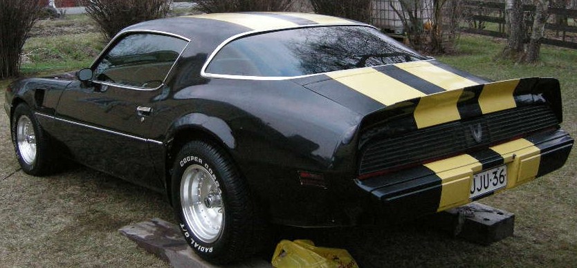

Eli tuollainen kapistus tuli eilen haettua Haminasta.
-Kone täys kunnostettu Chevyn 400cid. pikkulohko. Eaglen kampura, jokin nokka, uus syyläri sähöflektil, Garterin kaasari yms "koneessa oikeestaa kaikki mahdollinen uutta". Peltisarjat ja happonen H-putkisto, tuntuu vetävän ihan jees..
-Vaihteisto täys uusi Muncie 22 4speed keppinä jokin summitin racemalli
-Perässä uuslukko ja välitys<--tosi tiuha, tohon pitäs miettii aavistus harvempi
-4xlevyt
245/60/15 ja 235/60/15 rengastus American racingeilla
-Alusta oikeestaa uusittu täysin. Puslat, iskarit, laskupalat, yms.
-Sisusta ok. "musta" uudet jakkaran verhoilut yms. Koetaulun päällinen entinen<--tuota voi ehyttä tarjota, musta etusijalla mut kaikkivärit jos ehyt nii käy.
-Kori älyttömän hyvä ei kolaroitu/ hitsailtu kaikki saumat kuin uudet, maalipinta loppu ja S....TNA noi raidat<-- jokin toinen väri noihin muuten maali saa jonnin aikaa nyt mennä tehdään sit hyvin kun on aikaa.. -76-77-78? Keulaa voi tarjota jos löytyypi Ameriikan poijaat ;)
Joitain piste osii puuttuu pitää listata kun tulee käytyy läpi.
-Mihinhän toi VIN tarra ois voitu liimata?

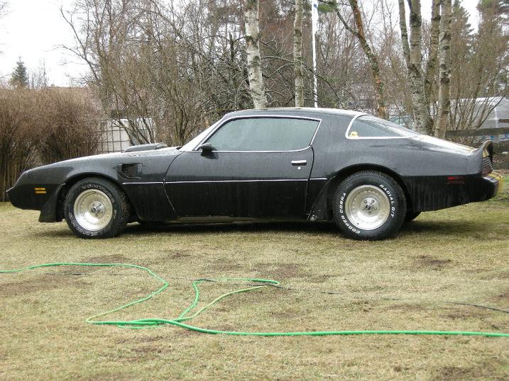

Ja sit photosoppareille kiitos jos on viitteliäisyyttä kokeilla tuohon erivärisii raitoja. Punainen, jotai tummaa violettii, synkkää harmaata, valkoista, yms.

luulin että tää on ihan raato mutta ilmeisesti siis positiivinen yllätys  m/ vedät noi raidat mattamustalla, tulee sopiva kontrasti ero ja näyttää hyvältä  m/ tai maalari vetää.. tulee maksaa varmaan muutaman satasen  m/
Alta löyty ihan jees kampe, toi maali oli käytetty jo maalaril mittauksis eikä ole mitään yllätyksii. Kori on kul todella hyvä aihio. Tuo ameriikan maali on nii loppu et noitten raitojen värin vaihto onnistuu kyl ihan paukkupullol.
Auton oritsinelli väri on ollut hopee.. Mut uskosin et uus kiiltomusta joskus pintaan.

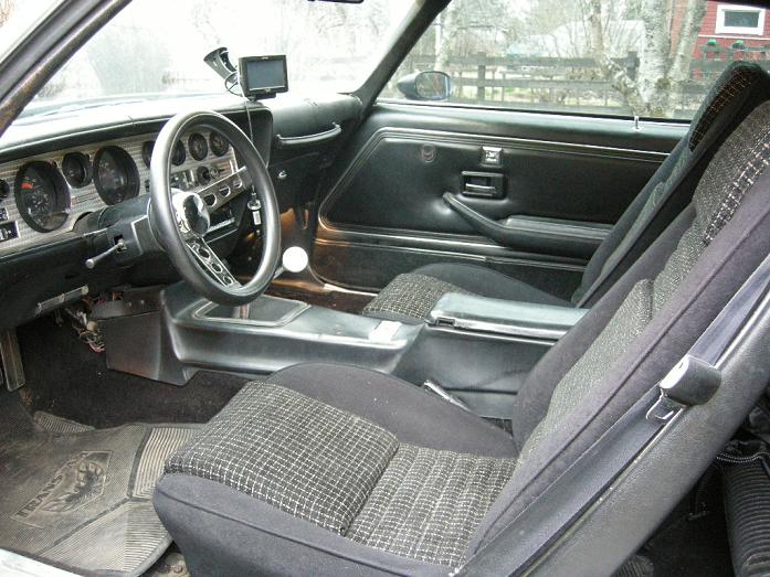

Sisältä sen enempiä puunaamatta, etupenkit on tosiaan hiljattai verhoilutettu uusiksi oritsinelli mallin mukaan.
Tuo kummirinkula lähteepi tuost kun joudan paremman mallin katteleen, oritsinelli ruori oli myyjäl hyväs talles ettei ihan hetkes mukaan löytyny laittaapi peräs kun löytyypi..
Mahtaneeko kellään olla kokemusta tuosta Summit kepistä onkos tuos jotai säätöö? Ykköstä yrittäessä päälle nii lähes 90% on pakki tai kolmonen silmäs..

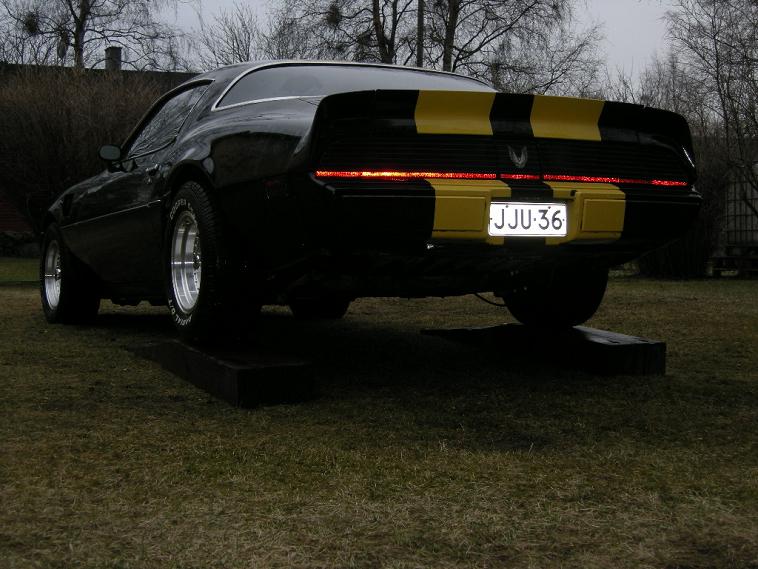

Jep. Raitojen väri ei vielä vaihtunut mutta mahdollisesti Torstai tai Perjantai se mattamusta tosiaan vois sopia.
Tuli käytyy laittaa vakuutuksii rupeis oleen about 700km ajeltu.
Löytypä pieni vian tynkäkin tekniikasta, kartiinis tuntunut pieni vapina +85km/h, pääsee tuo takimmainen ristikko tekeen 1,5mm liikettä perässä "sivusuunnas" eli ne ristikonkupit jotka on niil pannoilla perässä. Ne pannat ei niinku purista niitä kuppeja tarpeekse tiukkaan perään, ittessää ne ei ole väljät vaan ovat noin nollassa siellä kiinni, ristikot ovat uudet et oisko siel vanha ristikko päässy venyttää himpun nuita pantoja.
Pineline/ painepesuri käsittely tuli tehtyy..
boontiac10.JPG}
onhan niis kupeis lukkosokat paikallaan mitkä estää kuppeja lähtemäst lentoon keskipakovoiman vaikutuksesta?
Käyttelen, auki het ku kerkee. Toi vois olla yks mahdollisuus.

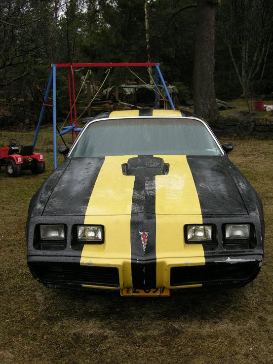

Tuli käytyy nyt ne maalit hakeen noihin raitoihin, pitää viel huomen jos muistaa käydä rajaustapea hakeen and bearlips..
Sisusta tuli melkein siivottuu alkaa vähä paremmalta vaikuttaa, käytin penkkejä yms veke. Jees viilis kun on kerranki koppa jota ei tarvi tinata..
Vielä jos jollai kuvanmuokkarilla on aikaa nii iso kiitos jos viitteliäisyyttä kokeilla noille raidoille eri sävyjä.
Jokin punainen, sininen tumma, valkoinen, ja sit toi mattamusta..
