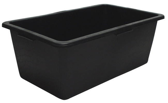

rokzetä Kirjoitettu 16. Toukokuuta, 2010 Kirjoitettu 16. Toukokuuta, 2010 niksi pirkka:mene rautakauppaan.osta 120l musta joustavaa muovia oleva muurauspalju 7-8e?.leikkaa siitä yläreunasta sopiva ohjain,pokkauskin on valmiina.reiät vaan ja iso prikka väliin ja kines.saat siitä viel toisenki,jonka voit myydä kulujen peittämiseks. viel jää pöntön alaosa mis hyvä pestä niitä th700:n osia. .... etolasta saa varmaan tollasta joustavaa muovia sopivan palan leikattuna ja kulmarautoja.
ratskin Kirjoitettu 16. Toukokuuta, 2010 Kirjoitettu 16. Toukokuuta, 2010 niksi pirkka:mene rautakauppaan.osta 120l musta joustavaa muovia oleva muurauspalju 7-8e?.leikkaa siitä yläreunasta sopiva ohjain,pokkauskin on valmiina.reiät vaan ja iso prikka väliin ja kines.saat siitä viel toisenki,jonka voit myydä kulujen peittämiseks. viel jää pöntön alaosa mis hyvä pestä niitä th700:n osia. .... etolasta saa varmaan tollasta joustavaa muovia sopivan palan leikattuna ja kulmarautoja. sviddu, m/, olipa tosi hyvä, m/
Hietala81 Kirjoitettu 16. Toukokuuta, 2010 Kirjoittaja Kirjoitettu 16. Toukokuuta, 2010 Hah .. toi oli hyvä ;D Pitää käydä jotain muovia ostaa ja muutama kulmarauta.,kaipa se sinne asentuu..pitää varata riittävästi erikokoisia pultteja. Ei tuota pultti kokoa löytyny vielä. Miten ton föönin sais pyörii jatkuvasti ny väliaikaisesti? jostain jenkki foorumilta luin et jos ottaa sen ilmastoinnin painesensorin johdon veke niin alkaa flekti pyörii jatkuvasti heti ku vääntää auton käyntiin. Nyt ku on toi ilmastoiti pois käytöstä ni ei saa sillä ac asennolla pyörii tota flektiä, ku ei ole systeemissä paineita. Ku voi olla et joutuu kauemmas ajaa tän ku ei ole oulussa tallia vieläkää löytyny. Tän kerrostalon parkkipaikalla ei kehtaa ihmeitä tehdä. Eikös toi ala pyörii jos lyö aldl terminaalista jotku navat jodolla yhteen, laittais vaan sit jonku kytkimen väliin. Jääny tollanen muistikuva ??

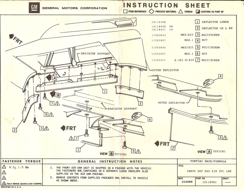

rokzetä Kirjoitettu 16. Toukokuuta, 2010 Kirjoitettu 16. Toukokuuta, 2010 se on m6 koripulteilla kiinni,mahtaako löytyä muutako nippelit.fi....ne reiät siinä pellissä tod.näk niin väljät ettei nuo kunnolla pidä. 6mm popniitti vois olla kova sana.

Jäsen F Kirjoitettu 16. Toukokuuta, 2010 Kirjoitettu 16. Toukokuuta, 2010 Tämmöinen löytyi -92 Ponun pahveista. 1 ja 2 merkityt ovat ne ilmanohjainlärväkkeet. M6:tta kovasti tarjoo.

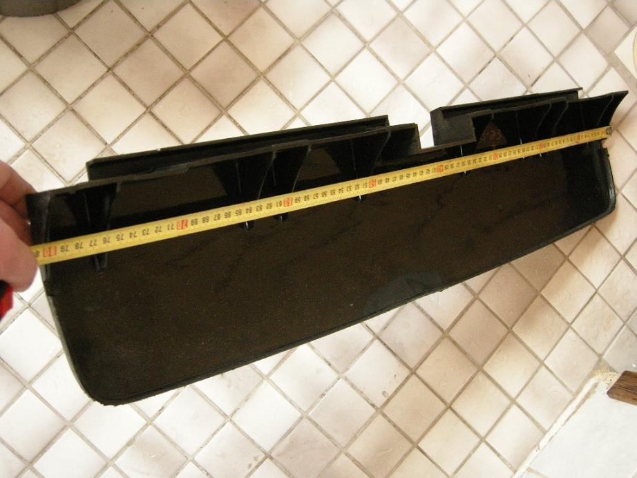

camaro1 Kirjoitettu 19. Toukokuuta, 2010 Kirjoitettu 19. Toukokuuta, 2010 Ny on kuva, 800x180. Keskelle on tuol varastos painunut tuohon alalaitaan pikkumutka "kosmeettinen", oikee kyl puhaltimel jos haluu hifistellä. Pääasia et ei oo halki mistään, 6:lla ruuvilla kiinni..

camaro1 Kirjoitettu 19. Toukokuuta, 2010 Kirjoitettu 19. Toukokuuta, 2010 Samanlainen tuo näyttäs olevan ainakin näin äkkiä katsottuna. Missä päin suomea asustelet jos tuon ostais sulta pois? Raahesta löytyypi, tosiaan 35l.kuluineen. Saapi sen noutaakki jos lähellä asut, 25 tai Glen Scanlandin litran viski.
camaro1 Kirjoitettu 20. Toukokuuta, 2010 Kirjoitettu 20. Toukokuuta, 2010 Samanlainen tuo näyttäs olevan ainakin näin äkkiä katsottuna. Missä päin suomea asustelet jos tuon ostais sulta pois? Tälle ois sit toinenki tarvitsia, eli vastaileppa pikaseen otatko tän..
Hietala81 Kirjoitettu 20. Toukokuuta, 2010 Kirjoittaja Kirjoitettu 20. Toukokuuta, 2010 Tälle ois sit toinenki tarvitsia, eli vastaileppa pikaseen otatko tän.. Myy pois vaan jos kerra ottajia on. Meinaan tehdä ite tonne hiema alkuperäistä pienemmän ilmanohjarin
camaro1 Kirjoitettu 20. Toukokuuta, 2010 Kirjoitettu 20. Toukokuuta, 2010 Ok. Eli tää on sit myöty.. Sinne ei kyl paljon tuon pitempää kannata tehdä meinaa toikin ainakin Irokki alustalla toisinaan raapia hidestenyppylöihin, tuon pituus on käytännössä kiinnityspinnasta maahanpäi 160mm. parikytmillii nousee kiinnityspinnan yli tulpaten raon..
