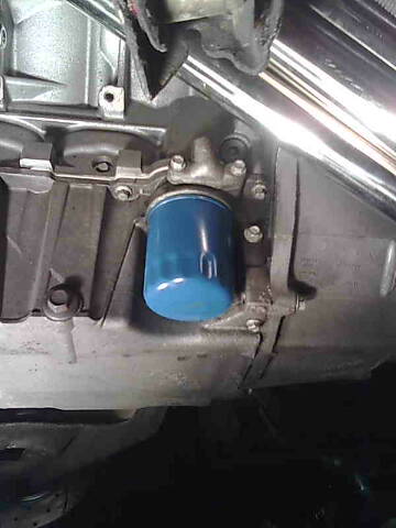

Z-mo Kirjoitettu 17. Toukokuuta, 2010 Kirjoitettu 17. Toukokuuta, 2010 3geneissähän tuollainen on kaikissa 5.7 koneisissa, mitenkä LS1 koneisissa 4geneissä. Olenko käsittänyt oikein, että niistä ei tuollaista löydy?
-vellu Kirjoitettu 17. Toukokuuta, 2010 Kirjoitettu 17. Toukokuuta, 2010 En nyt ihan vastaa kysymykseen, mutta eroja on LT1 koneissakin - osassa LT1 vehkeissä on ja osassa ei
Z-mo Kirjoitettu 17. Toukokuuta, 2010 Kirjoittaja Kirjoitettu 17. Toukokuuta, 2010 En nyt ihan vastaa kysymykseen, mutta eroja on LT1 koneissakin - osassa LT1 vehkeissä on ja osassa ei Aivan, tietysti helpottais jos muistais minkä näkönen oman koneen öljyfilsun jalka on, siitähän sen coolerille menevän lähdön on melkeinpä pakko lähteä jos jostakin...
Oiski Kirjoitettu 18. Toukokuuta, 2010 Kirjoitettu 18. Toukokuuta, 2010 Super chevyn artikkelista: "While C4 and C5 Corvettes often came with oil coolers, many other vehicles did not, specifically the Fourth-Generation Camaros. Due to emission restrictions, the LS1 is forced to run warmer to run cleaner. If you plan on hitting the track any time soon, you'll probably want to install an oil cooler and oil temperature gauge." Eli vaikuttais siltä ettei ole.
Z-mo Kirjoitettu 18. Toukokuuta, 2010 Kirjoittaja Kirjoitettu 18. Toukokuuta, 2010 Iso käsi Oiskille, tommosen kuvan olin iteki jostain saanu. Meinaan käyttää 3genin orkkis syyläriä, ja siinähän on sisäänrakennettu engine oil cooler, joten käytän sitä myös älässän kanssa. Ja hitting the track, sitä tää kone tulee kyllä näkemään.

Z-mo Kirjoitettu 19. Toukokuuta, 2010 Kirjoittaja Kirjoitettu 19. Toukokuuta, 2010 Mikäs funktio tolla öljyfilsun yläpuolella olevalla lähdöllä mahtaa olla? Jos siitä öljyä johonkin lähtee niin mihis se sitten mahtaa palautua?
Nupa Kirjoitettu 20. Toukokuuta, 2010 Kirjoitettu 20. Toukokuuta, 2010 Mikäs funktio tolla öljyfilsun yläpuolella olevalla lähdöllä mahtaa olla? Jos siitä öljyä johonkin lähtee niin mihis se sitten mahtaa palautua? oil cuuleri
Z-mo Kirjoitettu 20. Toukokuuta, 2010 Kirjoittaja Kirjoitettu 20. Toukokuuta, 2010 oil cuuleri Eikö coolerissa pitäis olla lähtö ja paluu...

jeretz Kirjoitettu 20. Toukokuuta, 2010 Kirjoitettu 20. Toukokuuta, 2010 Täytyy hommata esim. tämmönen: http://www.summitracing.com/parts/HDA-459/ Pitää sitä koneen öljyille olla oma cooleri, jos on ohjaustehostimen litkuillekki... Juuri tuollaisella setillä homma onnistuu, kuten vellu tossa pistikin adapterista kuvaa. Toi alkuperäinen pilli...Siitä saa öljynpaineen ahtimelle, ei muuta kiertoa! http://forum.f-bodyfinland.com/Yabbse/index.php?action=dlattach;topic=11637.0;attach=22011;image
Z-mo Kirjoitettu 20. Toukokuuta, 2010 Kirjoittaja Kirjoitettu 20. Toukokuuta, 2010 Juuri tuollaisella setillä homma onnistuu, kuten vellu tossa pistikin adapterista kuvaa. Toi alkuperäinen pilli...Siitä saa öljynpaineen ahtimelle, ei muuta kiertoa! http://forum.f-bodyfinland.com/Yabbse/index.php?action=dlattach;topic=11637.0;attach=22011;image Mikäköhän sen pillin tarkotus on alunperin? Vai onko GM ajatellut fiksusti jälkikäteen ahtavia?

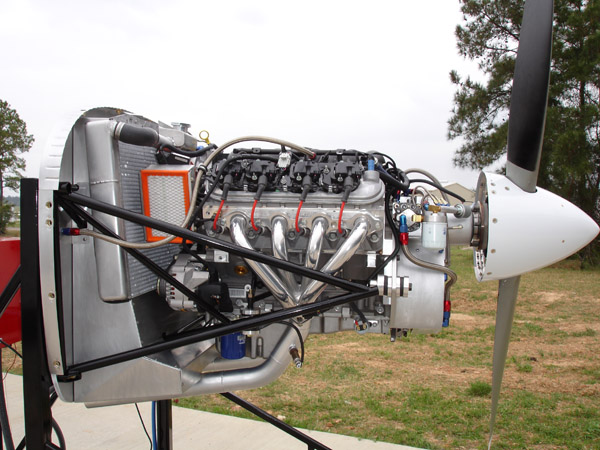

jeretz Kirjoitettu 20. Toukokuuta, 2010 Kirjoitettu 20. Toukokuuta, 2010 Mikäköhän sen pillin tarkotus on alunperin? Vai onko GM ajatellut fiksusti jälkikäteen ahtavia? Onkohan tästä moottorista kenties jossakin käytössä vaikkapa ahdettu meri-versio? Toki tuosta saisi mekaaniselle öljynpainemittarillekin letkun lähtemään...antureita...pikku lisälaiteiden voitelu mahdollisuus? Ties mitä
pantera Kirjoitettu 20. Toukokuuta, 2010 Kirjoitettu 20. Toukokuuta, 2010 Onkohan tästä moottorista kenties jossakin käytössä vaikkapa ahdettu meri-versio? Toki tuosta saisi mekaaniselle öljynpainemittarillekin letkun lähtemään...antureita...pikku lisälaiteiden voitelu mahdollisuus? Ties mitä kyllä varmaan on kun on olemassa aeroversiokin
