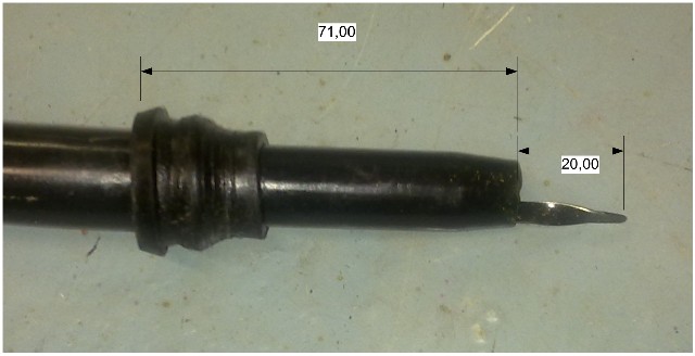

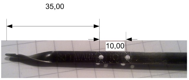

0201346 Kirjoitettu 18. Toukokuuta, 2010 Kirjoitettu 18. Toukokuuta, 2010 tuolla lt1 swappi -threadissa ollaa vaiheltu motoria ja tuossa koneen jatkona on 96vuoden 4l60e loota, niin kun tuon hommasin ei laatikossa ollut öljytikkua lainkaan, niin tyrkkäsin tuohon vanhemman th700 tikun ja rupesin tuossa miettimään ennenkuin ajan enempää niin mahtaako tuo tikun/putken pituus olla sama molemmissa? ajattelin pystyykö joku kellä tuollainen 4l60e on pystyä mittaamaan tuon pituuden....
-vellu Kirjoitettu 18. Toukokuuta, 2010 Kirjoitettu 18. Toukokuuta, 2010 Mulla on tuollainen tikku ja tikun putki tallilla irrallaan. Minkä mitan haluat?
0201346 Kirjoitettu 19. Toukokuuta, 2010 Kirjoittaja Kirjoitettu 19. Toukokuuta, 2010 jos kehtaat ni neljä mittaa melkei tarvii, eli -tikun pituus alhaalta ylälaippaan -alhaalta alarajan merkkiin -alhaalta ylärajan merkkiin -öljyputken pituus
0201346 Kirjoitettu 24. Toukokuuta, 2010 Kirjoittaja Kirjoitettu 24. Toukokuuta, 2010 ootko vellu ehtiny mittailla tuota putkea?
-vellu Kirjoitettu 24. Toukokuuta, 2010 Kirjoitettu 24. Toukokuuta, 2010 ootko vellu ehtiny mittailla tuota putkea? Meni tuo aiempi viesti ohi, mutta nappaan kuvan ja mitat siitä huomenna.
0201346 Kirjoitettu 24. Toukokuuta, 2010 Kirjoittaja Kirjoitettu 24. Toukokuuta, 2010 ok tänks, ei oo ollu hätä ku olin reissussa
-vellu Kirjoitettu 25. Toukokuuta, 2010 Kirjoitettu 25. Toukokuuta, 2010 Mittoja 1 Mittatikku työnnettynä perille asti mittatikun putkeen
0201346 Kirjoitettu 26. Toukokuuta, 2010 Kirjoittaja Kirjoitettu 26. Toukokuuta, 2010 Vellu kiitokset vaivannäöstä, kuvat on tosi hyvät! pitää illalla nykässä tikku pihalle ja tarkastaa ettei polta laatikkoa väärällä öljymäärällä.
