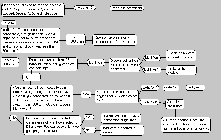

GTATL Kirjoitettu 2. Kesäkuuta, 2010 Kirjoitettu 2. Kesäkuuta, 2010 Knock sensori on vaihdettu viime syksynä, ei vaikutusta ja Knock sensorin tunnistus tapahtuu ESC modulissa, ei sytytysmodulissa. Ja ESC modulia on kokeiltu toista, sama tilanne. 42. Fault at electronic spark timing circuit OR Fault at direct ignition system OR Fault at fuel cutoff relay circuit Mites toi fuel cutoff relay circuit ootko tarkastanut sen?
F350 Kirjoitettu 2. Kesäkuuta, 2010 Kirjoittaja Kirjoitettu 2. Kesäkuuta, 2010 42. Fault at electronic spark timing circuit OR Fault at direct ignition system OR Fault at fuel cutoff relay circuit Mites toi fuel cutoff relay circuit ootko tarkastanut sen? ei oo poikki tai maissa, tosin jos siinä olis vikaa, niin tuskin se häviäis vanhalla sytkämodulilla ja tulis taas esiin kun vaihtaa uuden.
F350 Kirjoitettu 2. Kesäkuuta, 2010 Kirjoittaja Kirjoitettu 2. Kesäkuuta, 2010 Koitas menna tan kaavion mukaan vastaavan kaavion mukaan katottiin viimesyksynä ja päädyttiin tuohon " faulty ignition module" laatikkoon. Kaikki sytkään liittyvät johdot on mitattu lampulla läpi, että niissä kulkee tarpeeksi virtaa ja myös mitattu mittarilla ettei oo oikkareita tai puriatuksissa maihin. Hankalaa tässä on se kun vikaa ei oo tuolla vanhalla ja sitten se taas on uusilla moduleilla.
