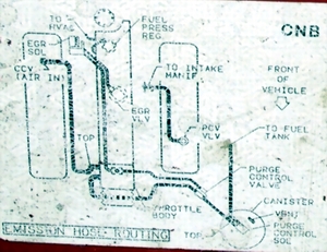

pietan33 Kirjoitettu 6. Syyskuuta, 2004 Kirjoitettu 6. Syyskuuta, 2004 eikö oikeesti kukaan tiedä mistä mihin alipaineletkut menee ( 350 TPI) varsinkin vakionopeus säätimen! ja kuin vika koodeja luetaan?
Guest iroc Kirjoitettu 6. Syyskuuta, 2004 Kirjoitettu 6. Syyskuuta, 2004 Siis, vakionopessäätimen kalvopumppu sijaitsee vissiinkin kuskin puolella syylärin ja umpion välissä, jossain. Pumpun päästä menee alipaineletku jomminkummin siihen konehuoneen vasemmassa etukulmassa sijaitsevaan alipainesäiliöön, jollei sitten imusarjan ja alipainesäiliön välisessä alipaineletkussa ole haarakappaletta, ja se cruise ottaa alipaineen siitä haarakppaleesta.Voihan se cruise ottaa sen alipaineen vaikka suoraan imusarjastakin.
88IROC Kirjoitettu 6. Syyskuuta, 2004 Kirjoitettu 6. Syyskuuta, 2004 Hannun sivulta http://netti.nic.fi/~hannux/c/koodit.htm löytyy ohjeet tuohon. Parempi on tietysti käytää esim.WinALDL-softaa... Konepellin alta etupäästä löytyy tälläinen tarra alipaineletkuista.....
88IROC Kirjoitettu 6. Syyskuuta, 2004 Kirjoitettu 6. Syyskuuta, 2004 ...ja cruisen alipaineletkut menevät tähän malliin.... Ps. Yleensä kyllä siitä viiksestä on ne cruisen johtimet menneet poikki... Ps2: Parempi olisi ottaa se alipaine sieltä säiliön takaa että se ei vaihtelisi niin paljon kaasuläppien asennon mukaan ....
Senior Kirjoitettu 10. Syyskuuta, 2004 Kirjoitettu 10. Syyskuuta, 2004 Tuolla lisää letkukaavioita : http://www.chevythunder.com/fuel%20injection%20vacuum%20lines.htm
