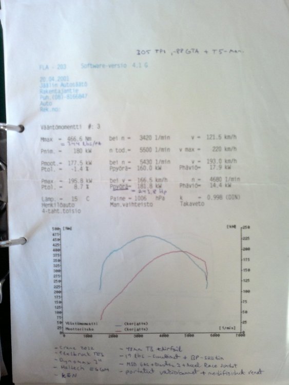

Hurja Kirjoitettu 8. Heinäkuuta, 2010 Kirjoitettu 8. Heinäkuuta, 2010 Ittellä kans kevyesti viilattu 305, tbi kylläkin. Kansina modifioidut lt1 alukannet, ittepilat.. portattu, edelin rpm imusatsi ja olisko ollu compin 302 nokka jonka arvoja en muista, luokkaa 220 .05" nostolla olisko ollu, 454ss:n läppärunko+ suuttimet ja megasquirt. 4.1 perällä ainakin kuljettaa meleko ripiästi. Harvempi perä, ehkä joku 3.7 tai jopa 3.4 olis paree, ei menisi kaikki aika vaihteeta vaihtaes (manuaali). Ja kansipaffit menee vaihtoon, nyt liika paksut ja puristukset siitä johtuen liian matalat, saisivat olla 10 päälle mutta jää pahasti sen alle ja on siksi alhaalta vähän laiskahko (ei sillä, hakkaa kyllä vakio koneen sata nolla). Itse erehdyin laittamaan korkeapaine öljypumpun, sitä virhettä älä tee, kyllä hyvä (uusi) vakio riittää (ellet tee valmiiksi väljiä laakerivälyksiä) ja turha sitä tehoa on öljyn vatkaamiseen hukata. Noi trickflown kannet on varmasti parempi vaihtoehto kuin lt1 kannet, koska noi trickflowt sopii ilman modifiointeja ja tulee lt1 kansille äkkiä hintaa muutostöissä (alumiinin hitsausta ja kansitasojen oikaisu), ja siltikin ne on vielä käytetyt kannet joilla on tuntematon määrä kilometrejä takana. Tehosta en tiedä, muuta kun että pahasti säädöt mettäs (mega ei kunnolla säädössä ja pensanpaine liian alhaalla = ei saanu tarpeeksi kakkua) liikautti n 1400kg kiulun 14.4 aikaan. Sen jälkeen kun pensansaanti ongelma korjattiin, jolla oli merkittävä vaikutus, en saanu ajettua aikoja kun perä antautui. Uskon että 300hp menee mulla noilla eväillä helposti rikki kun paketti saadaan kasaan ja säätöihin.
Crisis Kirjoitettu 10. Heinäkuuta, 2010 Kirjoitettu 10. Heinäkuuta, 2010 Millä kombolla ko. tehot tuli? Muutkin dynotut 305 kombot kiinostaa. Nokka oli 215 asteen luokkaa @ 0.05" ja nostoja karvan yli 0.55" LSA 112 Kannet oli vakiot portattuna. Isommat naulat 1.94" imu ja pakosista en muista vaihdettiinko niita isommiksi vai ei. Alakerta taysin vakio mutta kun kaanet portattiin palotilat kasvo. eli Puristus jai turhan matalaksi. Olis saanu olla lahemmas 11, oli noin 9. Imusarjana oli stealth-ram. Pakosarjoina pitkat 1-5/8" primaarit. putkisto oli 2 1/2" tuplaa alusta loppuun ilman x tai h palaa. On mulla jossain jemmassa koko koneen kaikki tiedot mutta ei tassa missaan lahella. Toi oli sellanen budjetti kokeilu kun 383 pannusta lavahti lohko. Sain melkein ilmatteeks 305 koneen ja siirsin melkein kaikki hilut siihen. Kannet oli jaany 305 HO tpi koneesta pyorii hallin nurkkiin niin ne meni tutulle portattavaks, ja virtaukset olisi riittanyt 350hp nurkille jos muu kone olisi vaan tukenu toimintaa. Harmittaa kun en koskaan saa tietaa miten toi paketti olisi oikeaoppisesti toteutettuna toiminu. Kyl se varmaan 300hp olis mennyt rikki (+5hp). Nyt kasailen 3 gen SBC konetta firebirdin keulalle... Jahka paasen kotiin takasin. Jos silla nyt sitten menis se 300hp rikki

HT Kirjoitettu 13. Heinäkuuta, 2010 Kirjoittaja Kirjoitettu 13. Heinäkuuta, 2010 Tämän kuun Super Chevyssä juttua kun virittävät 305 cid konetta. En ole lehteä nähnyt, mutta huhut kertoo että koneessa samat kannet ja nokka mitä tuonne ensimmäiseen viestiin kirjoitin. Tehoa 362 hp/5900 rpm. Tarkemmin en tiedä, mutta pitää lähteä kaupasta ko. lehteä etsimään.
HT Kirjoitettu 21. Heinäkuuta, 2010 Kirjoittaja Kirjoitettu 21. Heinäkuuta, 2010 Tämän kuun Super Chevyssä juttua kun virittävät 305 cid konetta. En ole lehteä nähnyt, mutta huhut kertoo että koneessa samat kannet ja nokka mitä tuonne ensimmäiseen viestiin kirjoitin. Tehoa 362 hp/5900 rpm. Tarkemmin en tiedä, mutta pitää lähteä kaupasta ko. lehteä etsimään. http://www.superchevy.com/technical/engines_drivetrain/completebuilds_testing/sucp_1007_305_small_block_engine_build/index.html Tuolta löytyy.
