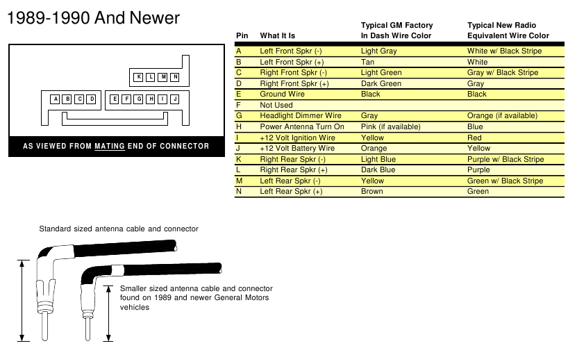

Chevy Kirjoitettu 12. Heinäkuuta, 2010 Kirjoitettu 12. Heinäkuuta, 2010 Olisko tähän kaaviota jossain tai johtosarjaa, millä sais muutettua vakiomankalle? adapterijohtosarjoja on saatavilla katos täältä kytkennät http://shbox.com/1/bose_wiring.jpg http://shbox.com/1/radio_schematic_1996.jpg

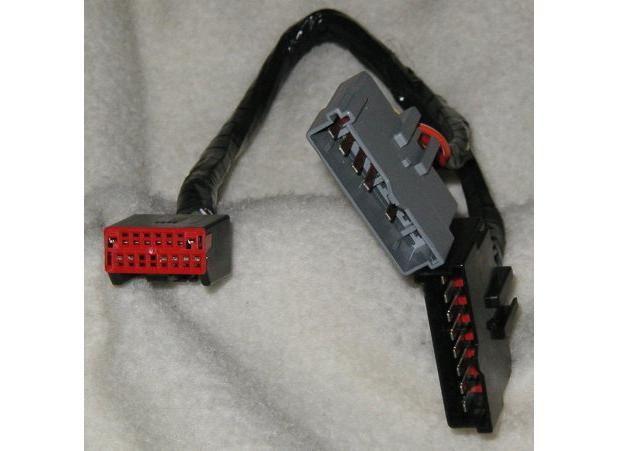

Kake Kirjoitettu 1. Marraskuuta, 2010 Kirjoitettu 1. Marraskuuta, 2010 Itse kun tein niin piti kolvata yleismallisesta sarjasta, niitä saa metroautosta uspartsilta yms. Siinä tule soittimeen sopivat liittimet johdonpätkillä, ja se pitää kolvata esim motonetistä saataviin ISO liittimiin joissa on johdonpätkät mukana. Voin myydä omani 1DIN sovitekelkan kanssa jos tarvihtee, pistän alkuperäsen poppikoneen takasin paikalleen
ossi Kirjoitettu 22. Joulukuuta, 2010 Kirjoitettu 22. Joulukuuta, 2010 Itse kun tein niin piti kolvata yleismallisesta sarjasta, niitä saa metroautosta uspartsilta yms. Siinä tule soittimeen sopivat liittimet johdonpätkillä, ja se pitää kolvata esim motonetistä saataviin ISO liittimiin joissa on johdonpätkät mukana. Voin myydä omani 1DIN sovitekelkan kanssa jos tarvihtee, pistän alkuperäsen poppikoneen takasin paikalleen Oisko sulla kuvaa tästä kytkennästä?
Kake Kirjoitettu 22. Joulukuuta, 2010 Kirjoitettu 22. Joulukuuta, 2010 Jotain tuon tyylistä, epä tuossa nyt paljoa kuvattavaa ole? Kytkentäohje tulee johtojen mukana.. ISO liittimet saa lähes mistä vaan, biltema, motonet, gigantti, hifiliikkeet yms... auton pään saa US partsilta, metroautosta, SWTltä, yms. Kolvaat vaan yhteen ohjeiden mukaan. Ja pitäsi toimia ilman vahvistinta siitä riippumatta onko autossa alunperin monsoonin vahvistinsetit vai ei, samat johdot siellä menee, erona se että vahvistimella varustetuissa malleissa johdot menee vahvistimelle, muissa suoraan kajareille.
