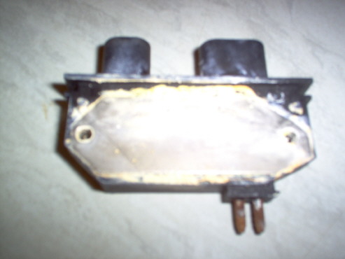

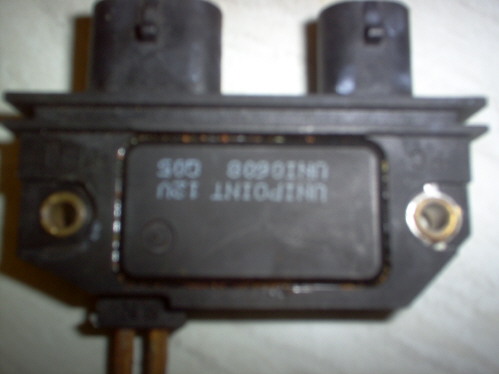

rokzetä Kirjoitettu 5. Elokuuta, 2010 Kirjoitettu 5. Elokuuta, 2010 laitetaan kuva unipoint modulista.saattaa toimiakin vielä kun putsaa,mutta varalla ollut uus tuli sinne lykättyä et taival pääs jatkumaan.auto seisoo kylmässä tallissa ja talven jälkeen on pu-kelan liittimet ton näköset,samoin kiinnitysruuvit.maadotus näyttää olevan vaan toises ruuvis.ensin mulla ruostu jakajankannen nastat,sit vinkattiin et tee tuuletusreikä ja nyt ruostuu nuo modulin osat mut kansi pysyy siistinä.muualle auton liittimiin ei tollasta oo tullu.pitäs vaan tuo moduuli keväällä aina irrottaa, putsata ja uudet tahnat väliin,eihän nuita kelan liitimiä muuten saa oikke putsattua.
rokzetä Kirjoitettu 5. Elokuuta, 2010 Kirjoitettu 5. Elokuuta, 2010 ainakaa tässä mallissa ei vasemmanpuolen holkki oo yhteydessä mihinkään,pelkkä reunavahvike kiinnitysruuville.riittää kun oikke ruuvi vähän ruostuu,ni maadotus ei jytää.
z 28 jari Kirjoitettu 5. Elokuuta, 2010 Kirjoittaja Kirjoitettu 5. Elokuuta, 2010 laitetaan kuva unipoint modulista.saattaa toimiakin vielä kun putsaa,mutta varalla ollut uus tuli sinne lykättyä et taival pääs jatkumaan.auto seisoo kylmässä tallissa ja talven jälkeen on pu-kelan liittimet ton näköset,samoin kiinnitysruuvit.maadotus näyttää olevan vaan toises ruuvis.ensin mulla ruostu jakajankannen nastat,sit vinkattiin et tee tuuletusreikä ja nyt ruostuu nuo modulin osat mut kansi pysyy siistinä.muualle auton liittimiin ei tollasta oo tullu.pitäs vaan tuo moduuli keväällä aina irrottaa, putsata ja uudet tahnat väliin,eihän nuita kelan liitimiä muuten saa oikke putsattua. Tuohon ylenmääräiseen ruostumiseen edesauttaa jakajankannen sisään muodostuva oksidoitunut ilma.Ite aattelin ettei välttämättä olis huono idea järjestää "läpivetoa"jakajankanteen.Mulla tossa msd:ssä on pohjassa verkko minkäkautta tulee ilma sisään.Jakajankannesta kun laittaisi jonkin pikkupillin imusarjaan,niin sillähän saisi tuuletuksen. Mulla oli kanssa pick-up kelan moduulinpuoleisissa liittimissä ruostetta vaikka putsasin ne kevättalvella.Auto on lämpimässä tallissa.Reluktoripyörä oli säilynyt hyvässä hapessa kun lasikuulapuhalsin ja maalasin sen.Pick-up kelan rautakäämi oli ruosteessa.Samoin ruostetta oli moduulin kiinnitysruuveissa.Vähän riippuu ton lämmönjohdetahnan kerrospaksuudesta saako moduuli maita sitäkautta jakajanrunkoon.Pitää vielä varoiksi mitata jakajanrungosta että on hyvin maissa.
