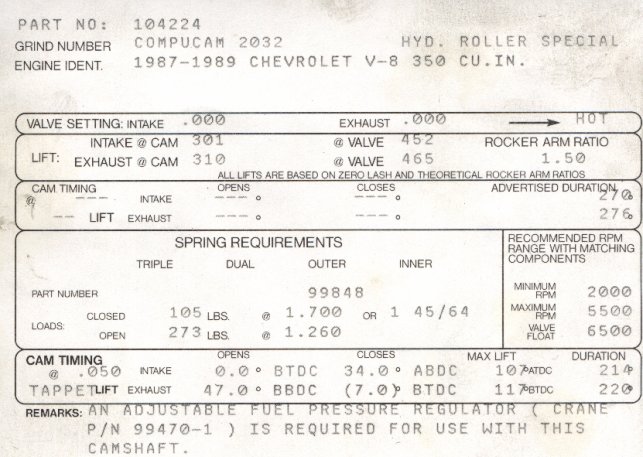

88IROC Kirjoitettu 14. Syyskuuta, 2004 Kirjoitettu 14. Syyskuuta, 2004 Aikas kivat arvot jos vaikka vertaa Cranen Powermax 2032 214°/220° dur .452/.465 lift 112° sep. , varsinkin jos ei vaatisi mitään suurempia muutoksia . Minkä hintainen?

Senior Kirjoitettu 16. Syyskuuta, 2004 Kirjoitettu 16. Syyskuuta, 2004 Noh, ei tuota Cranen 2032:sta kannata aivan maan rakoon lyödä :Crane_2032.jpg_thumb
Jake Kirjoitettu 16. Syyskuuta, 2004 Kirjoitettu 16. Syyskuuta, 2004 En oikein tiedä mitään noista astehommista, eli minkä luonteiseksi tuo kone tulis tolla compin nokalla verrattuna esim. tohon LT4HOT:iin? toi 2032 on semmonen vääntönokka,hinaukseen ja kruisailuun sopiva.. (sorry Senior ) mitä enemmän asteita (tiettyyn rajaan asti ) sitä korkeemmalle tulee huipputehon alue ja huipputeho. Isommat nostot avaa suuremman "ikkunan" kaasujen virrata tietyssä ajassa, toi lobe on mullekkin vähän mysteeri,mut se ei saa päästövehkeissä mennä kovin pieneksi. Nokan valintaan vaikuttaa merkittävästi myös puristukset..
Salkki Kirjoitettu 16. Syyskuuta, 2004 Kirjoitettu 16. Syyskuuta, 2004 toi 2032 on semmonen vääntönokka,hinaukseen ja kruisailuun sopiva.. (sorry Senior ) mitä enemmän asteita (tiettyyn rajaan asti ) sitä korkeemmalle tulee huipputehon alue ja huipputeho. No mutta Seniorin nykyinen lastu pitää sisällää 5500rpm rajoittimen joten eipä sitä huippu tehoa ole tarvis hirveän korkealle nostaa.... Ja manuaalihan lähtee vetämään isommallakin pykälällä jos vääntöä vain piisaa <-- Oli pakko olisi muuten saanut kuulla tuon hetken päästä
Senior Kirjoitettu 16. Syyskuuta, 2004 Kirjoitettu 16. Syyskuuta, 2004 Näinpä. Ja hepojen nostoon on tasan kaksi keinoa ( unohdetaan ahtimet yms.) : runsaasti kuutiotuumia tai runsaasti kierroksia ( jos ei kuutioita ole aikomus lisätä ). Nuo vakiolohkot romppeineen eivät pitkään kestä kovia kierroksia, joku taisi aiemmin sanoa, että 6000 rpm alkaa olla yläraja. Tietty : jos upottaa euroja kaikkeen mahdolliseen myös alakerrassa, voi kierroksiakin lisätä.
