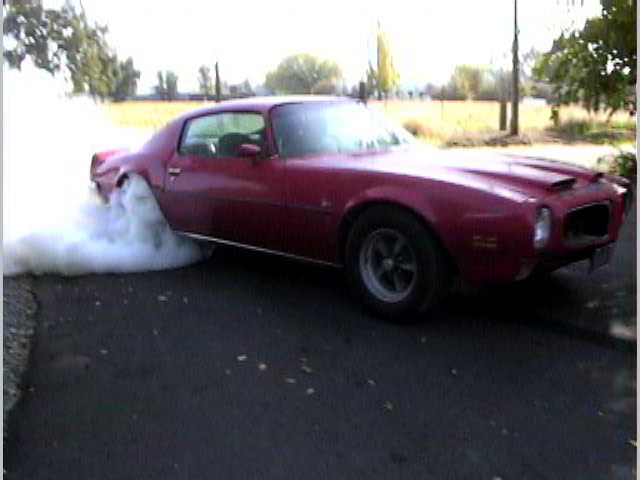

bird72 Kirjoitettu 5. Marraskuuta, 2004 Kirjoitettu 5. Marraskuuta, 2004 Mulla on ollut superiorit keväästä saakka.Renkaat kuitenkin ne "sulakkeet" ettei pääse mitään menee rikki. Summitista vahingossa tilasin uudemman 30 spline lukkomurikan mutta oli muutenkin hyvä vaihtaa vetarit.Toisessa pyöränlaakerikaulassa jo pinnassa vikaa.12bolt 30spline akselit menee melkein heittämällä 10 pulttiseen.akselin päästä alle 1mm pois että keskitappille jää väljyyttä. 1972.jpg_thumb
