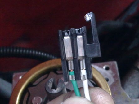

F350 Kirjoitettu 7. Syyskuuta, 2010 Kirjoitettu 7. Syyskuuta, 2010 Huomasimpa tuossa asennusvirheen kahdessa kiinalaisessa jakajassa, joten voi olla systemaattinen kasausvirhe. Pick upp coil:ilta tulevat kaksi johtoa on työnnetty 180 astetta väärin mustaan liittimen runkoon. Näin asennettuna ne eivät lukitu runkoon lainkaan ja kun liittimen painaa sytytysmoduliin, voi liittimet liukua rungon sisässä taaksepäin ja kontakti jää huonoksi, ja aiheuttaa pätkimistä ym. Kuva viasta, kuvassa näkyy lukituslipareet, joiden siis kuuluisi olla mustaan liitinrunkoon päin ja lukittaa metalliliittimet sen sisään:

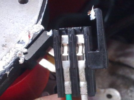

F350 Kirjoitettu 7. Syyskuuta, 2010 Kirjoittaja Kirjoitettu 7. Syyskuuta, 2010 Kuva korjatusta liittimestä jossa metalliliittimet on lukittuneet mustaan runko-osaan:

pave Kirjoitettu 8. Syyskuuta, 2010 Kirjoitettu 8. Syyskuuta, 2010 Huomasimpa tuossa asennusvirheen kahdessa kiinalaisessa jakajassa, joten voi olla systemaattinen kasausvirhe. Pick upp coil:ilta tulevat kaksi johtoa on työnnetty 180 astetta väärin mustaan liittimen runkoon. Näin asennettuna ne eivät lukitu runkoon lainkaan ja kun liittimen painaa sytytysmoduliin, voi liittimet liukua rungon sisässä taaksepäin ja kontakti jää huonoksi, ja aiheuttaa pätkimistä ym. Kuva viasta, kuvassa näkyy lukituslipareet, joiden siis kuuluisi olla mustaan liitinrunkoon päin ja lukittaa metalliliittimet sen sisään: kappas! hommasin tänään vastaavanlaisen jakajan käyttikseen, sama munaus oli siinäkin.. onneks lukasin tämän aiheen ennenkuin laitoin kiinni.
Jake Kirjoitettu 10. Syyskuuta, 2010 Kirjoitettu 10. Syyskuuta, 2010 kanattaa luonnollisesti pitää mielessä miten perin johdot oli liittimessä kun niitä laittaa taas kiinni
F350 Kirjoitettu 12. Syyskuuta, 2010 Kirjoittaja Kirjoitettu 12. Syyskuuta, 2010 kanattaa luonnollisesti pitää mielessä miten perin johdot oli liittimessä kun niitä laittaa taas kiinni Ihan kuten kuvissa
