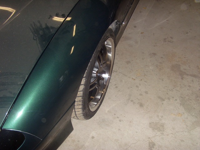

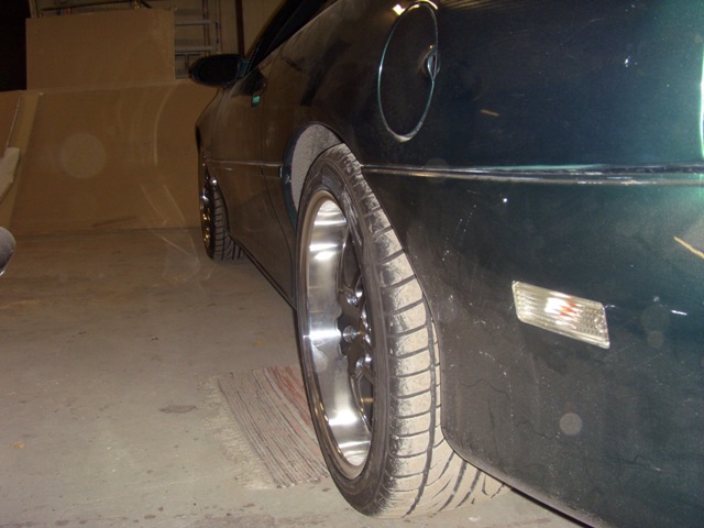

chevy-kane Kirjoitettu 8. Lokakuuta, 2010 Kirjoittaja Kirjoitettu 8. Lokakuuta, 2010 Hyvin mahtuu pyörimään. renkaina 275 35R18 ja 235 40R18, vielä ku muistais ottaa kameran mukaan tallille niin sais laitettu kuvat tänne
chevy-kane Kirjoitettu 19. Lokakuuta, 2010 Kirjoittaja Kirjoitettu 19. Lokakuuta, 2010 Kuvia vanteista
chevy-kane Kirjoitettu 19. Lokakuuta, 2010 Kirjoittaja Kirjoitettu 19. Lokakuuta, 2010 Lisää kuvia http://forum.f-bodyfinland.com/Yabbse/index.php?topic=31027.new#new
