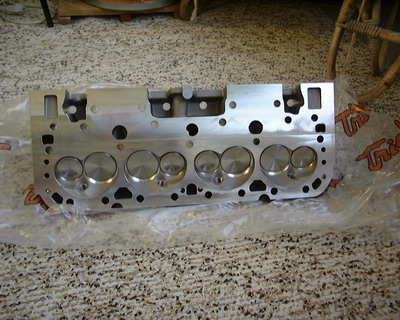

Heikki Kirjoitettu 21. Syyskuuta, 2004 Kirjoitettu 21. Syyskuuta, 2004 Mulla ois moiset 23 deg kannet camarossa 355 päällä. Just sain koneen käymään tuolla compin rullanokalla. Nostoa on .495/.502 ja jousina juurikin ne 1,25 mitkä tulu kansien mukana. Noissa kansien mukana tulleissa lapuissa on maks nosto noilla jousilla .520 joten pitäisi piisata käsitykseni mukaan tuolle nokalle. Mulla männät ovat 10.25 puristeiset, pienillä venttiili helpotuksilla, ilman pattia. Imukantena on edelin performeri ja kaasarina toistaiseksi Q-jet mutta tulossa on demoni tilalle. Kuvasta voit tiirailla palotiloja. Niin ja piti vielä sanoman että jos itä-hki sattuu matkanvarrelle niin teretulemasta tiirailemaan noita.

Heikki Kirjoitettu 21. Syyskuuta, 2004 Kirjoitettu 21. Syyskuuta, 2004 Nuo 23 degree kannet ovat ja tilailin itelleni tuossa vajaa 2 vuotta sitten. Tulivat osana isompaa läjää joten pelkkien kansien hintaa en osaa sanoa. Otin kannet valmiiksi kasattuina, eli studeina on ARP:n 3/8 ja muuta ovat sitten sitä mitä TFS käyttääkään. Pultteina on ARP:n sarja kun vanhat olivat jo aikansa eläneet... En tiedä miksi ovat noiden 1,25" jousien maksimi nostoksi laittaneet noihin duttweiler signarure malleihin laittaneet tuon 0.480" kun mulla on samaisilla jousilla lapuissa .520" Niin ja siis mun nokalle Comp kertoo että niiden jousista 986 ois sopiva. Tuo 986 on 132@1,750 ja 280@1,250 ja rate on 269lbs/in kun taasen nuo kansien mukana tuleet ovat 110@1,780 ja 300@1,280 ja rate on 360lbs/in. Tällähetkellä luotan siis noihin kansien mukana tulleisiin lappuihin enkä tuohon nettisivuun... jousien arvot ovat tuota max lift kohtaa lukuunottamatta samat ; Eli mulla on 23degree mutta ei tuo sigature series vaan kaiketi tuota edeltänyt versio.
