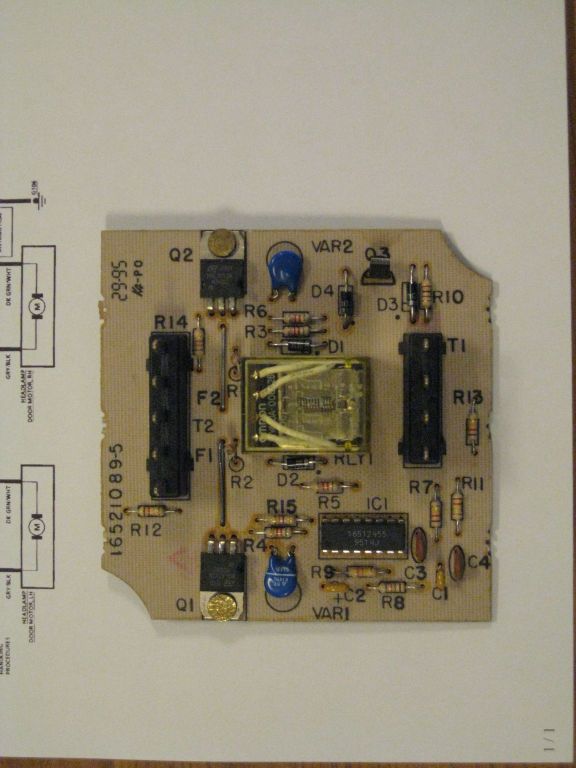

5,7 Kirjoitettu 23. Joulukuuta, 2010 Kirjoittaja Kirjoitettu 23. Joulukuuta, 2010 tiedusteltu metrolta uusi headligth door module eli se guide boxi ja hinta mukavat 435e 2vko toimitusaika... purkasin tuon boxin ja vaihdoin diodit mutta muita osia ei saa mistään vastuksia lukuunottamatta!? onko kellään hajua mistä kannattais ettiä tai olisko kunnon kaaviota mistä näkis mitä nämä kaikki boxin sisällä on ja tekee että vois korvata jollain!? boxi ainakin ulkoisesti näyttää samalta kuin 3gen loppupään autoissa..

5,7 Kirjoitettu 23. Joulukuuta, 2010 Kirjoittaja Kirjoitettu 23. Joulukuuta, 2010 tossa boxin sielunelämää...

5,7 Kirjoitettu 15. Tammikuuta, 2011 Kirjoittaja Kirjoitettu 15. Tammikuuta, 2011 tossa boxin sielunelämää... tässä päästiin siihen vaiheeseen että oikeastaan kaikki muu testattu(rele,diodit,trasistorit,konkat ja vastukset) että pitäisi kaiken järjen mukaan olla ehjää 99% toki sillä varauksella että aivan oikeita arvoja ei tiedä kun ei mistään tietoa saa mutta tuo ICI piiri olisi varmaan rikki ja sitä ei mistään saa kun tehdas on tilannut kaikki kilut ja leimauttanut erikois merkeillä. vaasan vekatronicsin miehen kanssa juttelin ja hän sanoi ettei tässä mitään raketti tiedettä ole ja tuollaisen uuden korvaavan levyn pystyy nykyään tekemään paljon yksikertaisemmin ja helpommin kun vaan on asiaan yleensä vihkiytynyt mutta tekemisestä menee tuntimaksu ja aikaa ei ole eikä tiennyt kenellä täällä lähellä olis paitsi joku insinööriopiskelija tms. halvempaa ja järkevämpää vaan ostaa käytettty toki meinas ettei nekään varmaan kauaa mene kun tapana noilla on jossain välissä simahtaa taas samasta kohtaa..
5,7 Kirjoitettu 20. Tammikuuta, 2011 Kirjoittaja Kirjoitettu 20. Tammikuuta, 2011 tuo ICI piiri olisi varmaan rikki eipä ollu rikki mikään tuossa boxissa sain panteralta ehjän ja kun testasin niin sama vika edelleen eli nyt sitte varmaa hankitaan tuo valokatkaisija josko siinä tosiaan olis jotain vikaa!

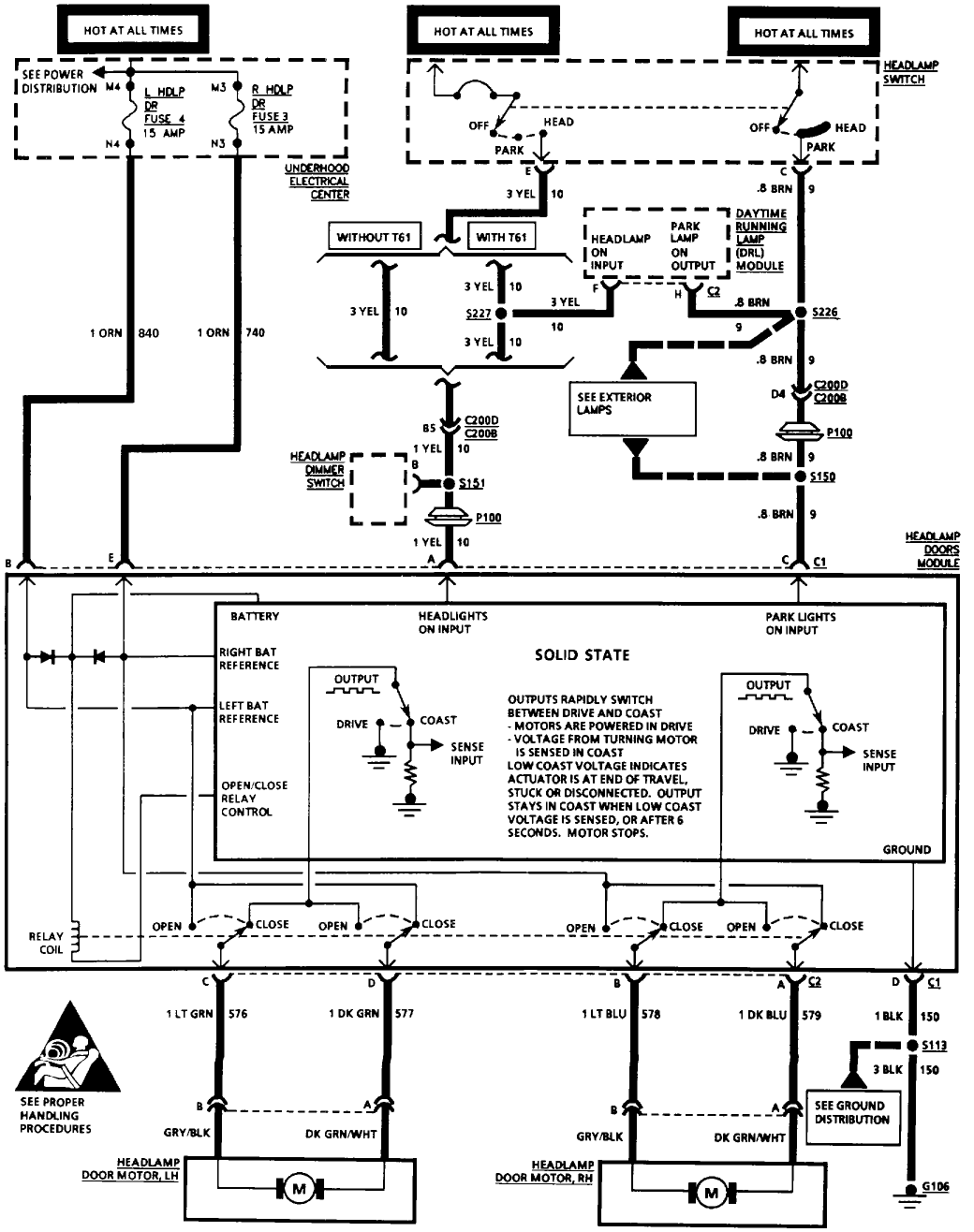

Kake Kirjoitettu 5. Huhtikuuta, 2011 Kirjoitettu 5. Huhtikuuta, 2011 no prkl tilasin samalla kummatki ku rockautolta kamaa otin mutta ei mitään vaikutusta sama vika edelleen.. kun on valot päällä ja irrottaa guide boksin tulevan liittimen ja lyö takas kiinni valot nousee ja laskee taas niinku pitää valokytkimestä? otin puljusta samalla sen korjaus manuaalin et saa nyt ainakin oikeat sähkökuvat. pitää nyt ruveta vissiin ettimään jotain kontakti vikaa ei kai siinä enää muu auta mikähän sitä guideboksia ja valokatkasijaa ohjaa? aivan ku jäis jostain joku ohjaus saamatta.. RAP Module lähettää ajovalokytkimelle jotain, en tosin tiedä mitä... http://shbox.com/1/rap_schematic.jpg http://shbox.com/1/headlight_chevy_1995.jpg Ja tuo RAP module tunnetusti menee särki kylmäjuotoksistaan, huomaa takkuilevista lukoista/ikkunoista ja alkuperäisen mankan CD-soittimen pätkimisestä
