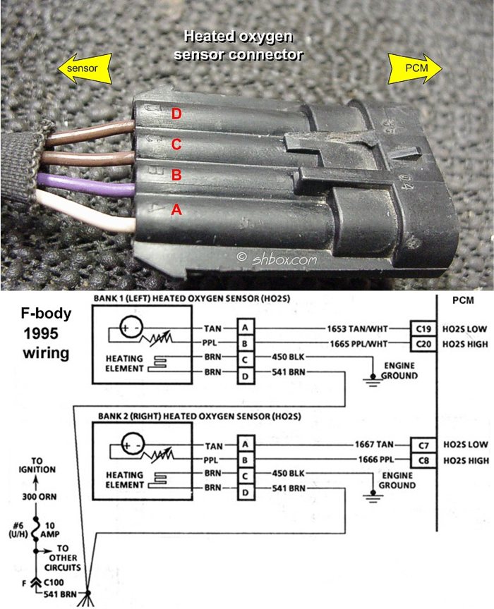

driv3r Kirjoitettu 13. Lokakuuta, 2010 Kirjoittaja Kirjoitettu 13. Lokakuuta, 2010 ok kiitti. pitkät peltisarjat on niin joutuu jatkamaan lambdan johtoja. varmaan tärkeä tehdä kunnon liitos ja suojaus.. millä ootte jatkanu johtoja ja se vielä että onko ne 2 ruskea johtoa maita että onko väliä kummin päin ne laittaa
Chevy Kirjoitettu 13. Lokakuuta, 2010 Kirjoitettu 13. Lokakuuta, 2010 violetin viereinen ruskea (joka vaihtuu liittimen jälkeen mustaksi) on miinus
-vellu Kirjoitettu 13. Lokakuuta, 2010 Kirjoitettu 13. Lokakuuta, 2010 Hankala jatkaa juottamalla, kun johdot on terästä tms. Ratkaisuna käyttäisin mielummin tarkoitukseen sopivia jatkokaapeleita (nämä ehkä kävisivät: http://www.summitracing.com/parts/CEI-109010/)
-vellu Kirjoitettu 13. Lokakuuta, 2010 Kirjoitettu 13. Lokakuuta, 2010 violetin viereinen ruskea (joka vaihtuu liittimen jälkeen mustaksi) on miinus Hmmm. -solid tan (ground from PCM) -solid purple (signal to PCM) -solid brown (+12V from fuse 6 in the under hood box) -solid black (ground to engine) Vuosimaleilla eroa
driv3r Kirjoitettu 13. Lokakuuta, 2010 Kirjoittaja Kirjoitettu 13. Lokakuuta, 2010 sokeri pala/ abico liitos ei taida olla oikein kestävä ratkaisu jos ei tähän hätää jatkokaapelia löydy
-vellu Kirjoitettu 13. Lokakuuta, 2010 Kirjoitettu 13. Lokakuuta, 2010 Juu noin Tan - brown... GM:llä on ollut niin vähän värejä käytössä
-vellu Kirjoitettu 13. Lokakuuta, 2010 Kirjoitettu 13. Lokakuuta, 2010 sokeri pala/ abico liitos ei taida olla oikein kestävä ratkaisu jos ei tähän hätää jatkokaapelia löydy Kyllä noinkin varmaan riittää
Chevy Kirjoitettu 13. Lokakuuta, 2010 Kirjoitettu 13. Lokakuuta, 2010 sokeri pala muovit pois ja juottamalla ja kutistesukkaa päälle,totesi mikke välimiitissä
