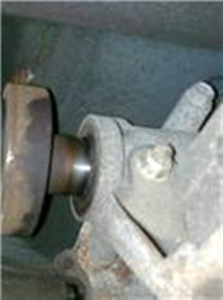

Z 28 convertible -94 Kirjoitettu 10. Lokakuuta, 2010 Kirjoitettu 10. Lokakuuta, 2010 Auto on jo ollu 2kk talvehtimassa ja sen takia, kun kaikki aika menee ny perheen kanssa no joo syy miks sen talliin vein on seuraava, eli yhtenä sateisena päivänä lähdin huoltiksen kylmäasemalta hiukan kumi pyörien ja siin oli sit sellanen 10cm reunakivetys ennen tietä no siitähän mentiin yli komiasti, mutta alastulo oli ehkä hiukan raju ( etenkin ku kumit sai ees hiukan pitoa ) no sen jälkeen ei ole sitten kestänykkään antaa kaasua yhtään reippaammin, vaan jostain lyö yli :'( oisko siis menny perästä jotain, vai vetarit vai mikähän mättää? nätissä ajossa ei kuulu ylimääräsiä ääniä ja toimii, mutta rankempaa kaasunpainamista ei kestä. tuli myös mieleen et oisko tuo kardaani tullu tuolt laatikosta ulospäin ja syy ois siinä ( toivottavast saan tähän kuvan liitettyä ) ja jos näin, ni mikä on antanu periks et se on saanu ylimääräst tilaa ja miks ei ole painunu takasin paikoillee? ku must näyttää et se ois 1-2cm tullu laatikost ulospäin

repa Kirjoitettu 12. Lokakuuta, 2010 Kirjoitettu 12. Lokakuuta, 2010 No eikös se ton verran liiku edestakaisin ihan taka-akselin ylös-alas joustoliikkeen vuoksi?
KimmoT Kirjoitettu 12. Lokakuuta, 2010 Kirjoitettu 12. Lokakuuta, 2010 Jotenkin mun silmään näyttäis et kardaani on tullut laatikosta ulos
rokzetä Kirjoitettu 12. Lokakuuta, 2010 Kirjoitettu 12. Lokakuuta, 2010 No eikös se ton verran liiku edestakaisin ihan taka-akselin ylös-alas joustoliikkeen vuoksi? mun mielestä kans iha normaalia.spoorit on pitkät.akseli pääsee liikkuun sisään ja ulospäin vapaasti,ainaki 3 genissä.
Z 28 convertible -94 Kirjoitettu 26. Huhtikuuta, 2011 Kirjoittaja Kirjoitettu 26. Huhtikuuta, 2011 No ni eli ny on vaihdettu koko taka-akseli ja ongelma ei vaan poistunut :'( eli ei kestä yhtään ku painaa kaasua hiukan enempi, eli jostain hyppii jotain yli tosi ikävästi. Kun se vika ei enää tuolla takapäässä ole, ni kai se on palattava takaisin tuohon kuvan osoittamaan kohtaan. Kun en ny taas auton alle pääse tällä hetkellä, ni onko tuossa kardaanin päässä mitään vaihdettavaa osaa ja jos on ni millä nimellä sitä vois tilailla, vai voisko tosiaan olla niin surkeesti, et ois menny boorit tost laatikosta tulevasta akselista
NymiS Kirjoitettu 26. Huhtikuuta, 2011 Kirjoitettu 26. Huhtikuuta, 2011 Kun auto on pyörillään niin onko tuo kardaani saman verran ulkona silloin? Olisko laatikosta häntä hajonnut?

NymiS Kirjoitettu 28. Huhtikuuta, 2011 Kirjoitettu 28. Huhtikuuta, 2011 No kun pääset montulle niin ota samalla Kardaani irti ja tutki ristinivelien kunto ja vaihda tarvittaessa ja muista rasvata nivelet. Samalla kun alla olet niin kokeile perän pinjoni-akseli onko siihen tullut välystä johonkin suuntaan.
