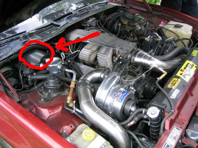

Ilku Kirjoitettu 24. Syyskuuta, 2004 Kirjoitettu 24. Syyskuuta, 2004 Mites tämän alla olevassa kuvassa olevan kennon vaihtaminen käy? Eli lähinnä kiinnostaa se, että tuleeko kenno konehuoneenkautta pois ja uus tilalle, vai pitääkö kojelautaakin purkia? Muistaako joku, joka on purkanut kyseisen kennon pois? Olis tarkotus vaihtaa se vielä ennen talvea, että voi keväällä laittaa taas freonit sisään.ilmastointikenno.jpg_thumb
Heikki Kirjoitettu 24. Syyskuuta, 2004 Kirjoitettu 24. Syyskuuta, 2004 Tulee ulos tuosta konehuoneen kautta. Osa pulteista tosin löytyy apparin jalkatilasta tulipellistä. Eli tuo ylempi muoviosa lähtee tuosta erilleen ja se pohaja kennoineen jää kiinni tulipeltiin... Mulla ois muuten yks ylimääränen kenno tuossa taliin lattialla kun tein tilaa harrastamiselle tuossa talvella Soittele jos tarvit neuvoa purussa...
Guest terppao82 Kirjoitettu 25. Syyskuuta, 2004 Kirjoitettu 25. Syyskuuta, 2004 ei tarvinu ainakaan mun ponussa purkaa sitä alaosaa pois ollenkaan lähti kun otti pelkästää sen "kannen" pois
Ilku Kirjoitettu 26. Syyskuuta, 2004 Kirjoittaja Kirjoitettu 26. Syyskuuta, 2004 OK. kiitti vastauksista... näyttäis siis helpolta hommalta! Täytyy keskiviikkona ottaa työnalle kyseinen kennon vaihto ja samalla laittaa targapussin kiinnikkeet takaluukkuun. Ja sit saa rakentelut tältä vuodelta jäädä!
