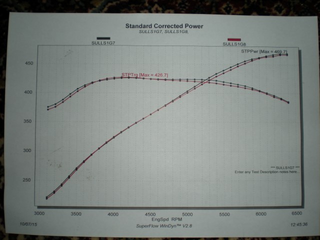

Nupa Posted October 7, 2015 Posted October 7, 2015 Varoitus: tähän aiheeseen ei ole vastattu yli 120 päivään. Jollet ole varma että haluat vastata juuri tähän, harkitse uuden aiheen aloittamista. Joo. Tällainen käppyrä tänään, tulee varmaan ihan kiva peli ajella, manuaali LS1:sen nokaksi arvottiin GM 88958770 ja löytyy hierotut kannet, LS6 imari jne perussettiä... Nyt vaan pata keulille, jos vielä ehtisi mittaamaan pyöriltä ennen talvea
