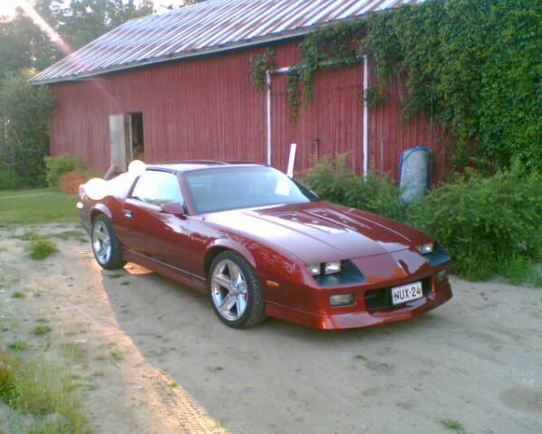

Z-mo Kirjoitettu 3. Marraskuuta, 2010 Kirjoitettu 3. Marraskuuta, 2010 Eibachin Pro-kit alla. Ei mitään ongelmia, elikkä Suomeksi liian korkea.
JartsuRS Kirjoitettu 4. Marraskuuta, 2010 Kirjoittaja Kirjoitettu 4. Marraskuuta, 2010 Kiitos kuvasta, tuo näyttää varsin hyvältä paketilta. Nuo taitaa olla Custom Wheel Marketin vanteet? Minulla on sellaiset tuolla autotallissa, ei vielä autossa alla. Pro-kit on ehkä hyvä kompromissi, että pääsee kotoa pois erinäisten pomppujen läpi ja vieläpä työpaikan autohalliin kun se on luiskassa. Minkälainen Pro-kit on muten ajetavuuden kannalta? Ilmeisesti Sportlinellakin pärjää 3 genulla jos jaksaa kuunnella raapimista? Pitääkö myös Pro-kitillä olla säädettävä panhard-tanko vai pärjääkö vanhalla tangolla?
Z-mo Kirjoitettu 4. Marraskuuta, 2010 Kirjoitettu 4. Marraskuuta, 2010 Kiitos kuvasta, tuo näyttää varsin hyvältä paketilta. Nuo taitaa olla Custom Wheel Marketin vanteet? Minulla on sellaiset tuolla autotallissa, ei vielä autossa alla. Pro-kit on ehkä hyvä kompromissi, että pääsee kotoa pois erinäisten pomppujen läpi ja vieläpä työpaikan autohalliin kun se on luiskassa. Minkälainen Pro-kit on muten ajetavuuden kannalta? Ilmeisesti Sportlinellakin pärjää 3 genulla jos jaksaa kuunnella raapimista? Pitääkö myös Pro-kitillä olla säädettävä panhard-tanko vai pärjääkö vanhalla tangolla? Vanteet on American Racingin valmistamat Iroc replikat, 18 tuumaset. Ajettavuuden kannalta Pro-kit on hyvä, ei valittamista. Sopivan jämäkkä, ainakin Koni Sporteilla ja kaikilla uretaanipuslilla. Omaan makuun vois olla vielä hiukan jämäkämpi ja matalampi, mutta eiköhän se korjaannu jossain kohtaa coil-overeilla... Jos nyt olisin jousia ostamassa, niin ottaisin Sportlinet, täysin ulkonäön takia. Väittäisin, että pärjäät vakio panhardilla. Tosin se kannattaa ehdottomasti vaihtaa tukevampaan vaikka sitä säätöä ei välttämättä tarviskaan. Muuttuu nimittäin peräpään käytös aika lailla asiallisemmaksi kunnon panhardilla.
