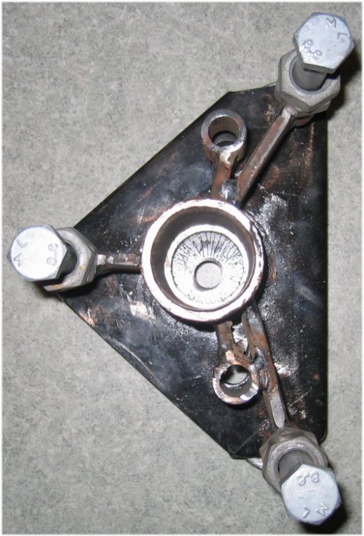

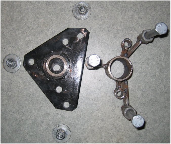

Jake Kirjoitettu 14. Lokakuuta, 2004 Kirjoitettu 14. Lokakuuta, 2004 alapallon pois saanti onnistuu möykkäämällä, paikkalleen ei mene samalla tavalla.. kokeiltu on. Me tehtiin iskän oma työkalu jolla sen saa paikalleen ja pois vaikka alatukivarsi on autossa paikallaan. Vehje on karkeasti tarpeeksi tukevasta raudasta tehty kolmiomallisella pohjalla jonka nurkissa on tukevat pitkät pultit joilla kiristetään alapallonivel paikalleen. keskellä on jykevästä putkesta tehdyt kohdisteet.

hannux Kirjoitettu 15. Lokakuuta, 2004 Kirjoittaja Kirjoitettu 15. Lokakuuta, 2004 Eikö Jake tuosta sun ja iskän vehkeestä oo kuvaa missään? Oon kehitellyt jotain sen tapaista itse. Kuinkas Jukka se nivel saarahan suarahan sinne reihäkän? Muutoon kuulostaa hyviltä konstiilta?

Jake Kirjoitettu 16. Lokakuuta, 2004 Kirjoitettu 16. Lokakuuta, 2004 Eikö Jake tuosta sun ja iskän vehkeestä oo kuvaa missään? Oon kehitellyt jotain sen tapaista itse. Kuinkas Jukka se nivel saarahan suarahan sinne reihäkän? Muutoon kuulostaa hyviltä konstiilta? otampa keksinnöstä kuvan kunhan saan sen linssin eteen, laitan sen vaikka tänne.
Nupa Kirjoitettu 20. Lokakuuta, 2004 Kirjoitettu 20. Lokakuuta, 2004 Juuri tuollaista näppäryyttä välillä tarvitaan... Hienoa Edelleen harmittaa, kun ei itsellä ole minkäänlaista hitsilaitetta
