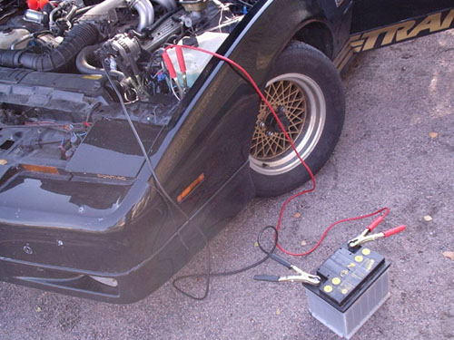

Shadowcast Kirjoitettu 17. Lokakuuta, 2004 Kirjoitettu 17. Lokakuuta, 2004 Ostin uuden akun tossa keväällä, mutta auton seisoessa joku kolme viikkoa odottaen sitä öljynpaineenanturin vaihtoa (ku mul ei ollu tunkkia ) ni se akku oli täysin purkautunu (ainakin stereot on tasasen tappavasti imeny virtaa; ei tullu ajatelleeks ottaa akunkenkää irti). Laitoin sen tossa perjantaina lataamaan mutta ei se jostain syystä ollu ottanu virtaa vastaan. Autotallista löyty vanha akku jossa oli vielä virtaa, kannoin sen auton viereen ja kytkin piuhat (näytti aika säätämiseltä ). Käyntiin lähti ja yllättäen jouduin tekemään saman käynnistyoperaation myös itäkeskuksen parkkiksella (hävetti ruveta säätämään) mutta virtaa ei ollukkaan "vara-akussa" enää riittävästi. Apuvirtaa joutu sit pummii, ja käyntiinhän se lähti hyvin. Mutta kaiken kruunasi se että Itiksestä kyytiin ottamani kaveri joutu mennä Trans Amiin sisälle kuskin puoleisesta ovesta kun apparin ovi ei auennu enää edes avaimella ! Miten se on mahollista? Eks se oo ihan mekaaninen lukko vaik toimiikiin sähkösellä keskuslukituksella? Nyt varmaan pitää ovipahvi ottaa irti ja tutkia lukkoa.. saa nähä kuinka vaikee homma on irrottaa ovipahvi ku ovea ei saa auki
Guest DARK FIREBIRD Kirjoitettu 17. Lokakuuta, 2004 Kirjoitettu 17. Lokakuuta, 2004 Sen akun voi saada toimimaan vielä silleen ,että laitat sisävalon palamaan tai jonkin muun virrankuluttajan päälle ja laturiin.Voi herätä akku vielä henkiin. Oven saa räplättyä auki ikkunan ollessa alhaalla siitä ikkunan välistä. Katso vaikka kuskinpuolelta mallia miten avaus toimii. Pitäis avautua ovien ilman virtaakin.
Salkki Kirjoitettu 17. Lokakuuta, 2004 Kirjoitettu 17. Lokakuuta, 2004 Mekaaninen yhteys pitäisi säilyä vaikka virtanen loppuukin.
Guest pile Kirjoitettu 17. Lokakuuta, 2004 Kirjoitettu 17. Lokakuuta, 2004 kuvasta ei näy mutta jos on optiman akusta kyse niin ei lähde lataamaan normaalilla laturilla jos on tyhjentynyt kokonaan vaan pitää olla suurteho laturi joka pakkosyöttää virtaa sisään
