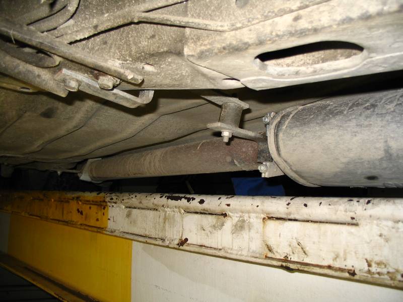

Guest terppao82 Kirjoitettu 22. Lokakuuta, 2004 Kirjoitettu 22. Lokakuuta, 2004 Oon omaani jo moiset kylkiputket väsäilly mut ei oo tullu viä katsastettua et en tiä mitä ne niistä tuumaa
Guest terppao82 Kirjoitettu 25. Lokakuuta, 2004 Kirjoitettu 25. Lokakuuta, 2004 kuvia tulossa, kunhan vaan möyrin kameran kaa auton alle, on mulla jo muutama mut ei oikein kunnollisia. Tossa ny on vähän osviittaa kuskin puolesta sekalaisia_093.jpg_thumb

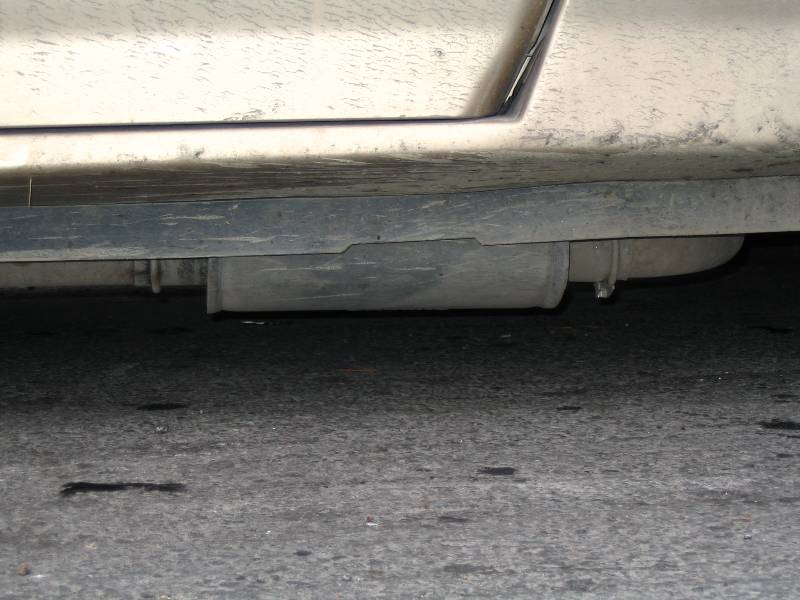

Guest terppao82 Kirjoitettu 25. Lokakuuta, 2004 Kirjoitettu 25. Lokakuuta, 2004 änkkärit on vaihtumassa vähän sirompiin jossain vaiheessa ja muutenkin alkuja tarvii vähän joskus muokkailla(sateessa ja pimeessä kiireellä väsätty ) maavara vähän kärsii ei varmaan tartte noilla änkkäreillä madaltaa sekalaisia_081.jpg_thumb
