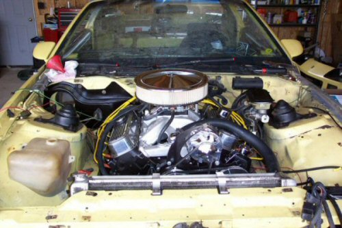

Guest pile Kirjoitettu 24. Lokakuuta, 2004 Kirjoitettu 24. Lokakuuta, 2004 onko auto suomessa ja jos on niin onko kilvissä ja luvat kunnossa ei muuten mutta kiinnostaa vaan kun itsellä on se pik up projekti ja siihen ei vielä ole moottoria valittu
Z-mo Kirjoitettu 24. Lokakuuta, 2004 Kirjoittaja Kirjoitettu 24. Lokakuuta, 2004 Jenkkilässähän tuo, ikävä kyllä.
