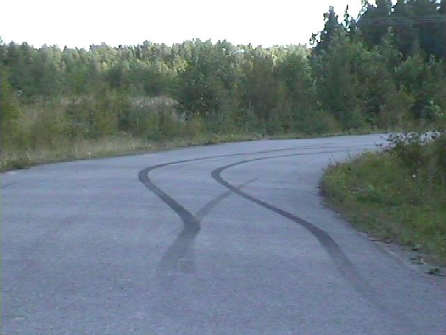

bird72 Kirjoitettu 5. Marraskuuta, 2004 Kirjoitettu 5. Marraskuuta, 2004 Vielä ei pomppimmista tapahtunut... Jousipajalla käytin omat lehtijouset kun traction barsit jo väänsivät jousta notkolle.mm keskitappi oli jo poikki ja sama puoli jo löysällä että perä.pääsi liikkumaan edestakaisin,toisessa pakassa oli 2 samanpituista lehteä.puslat oli aivan marinoituneet jo.. No yks paksu lehti tuli lisää ja uudet uretaani "jääkiekot". Traction barsit sai jättää pois kun tuli aika jäykkä yhdistelmä.Pylly kohosi muutaman sentin eikä sudituksessa/kiihdytyksissä hötkyile. Normaalisti tietysti vaihtohetkellä nopeasti peräpää vispaisee mutta kulkee kuin juna.Etupään jousia tietysti piti peltisarjojen takia ryhdistää korkeamalle.rallia.jpg_thumb
