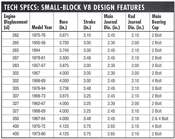

406cid Kirjoitettu 29. Marraskuuta, 2004 Kirjoitettu 29. Marraskuuta, 2004 Tallikaveri olisi myymässä 1gen camarostaan 327-mottia edullisesti, kone on mikkikansilla ja jonkun verran piristetty (arvio 250 hepan luokkaa). Itsellä olisi tarkoitus vaihtaa oman camaron 305 isommaksi ja viritellä sen verran että tehoa irtoaisi n. 300 heppaa. Kuinkahan helposti tuollaisesta 327-moottorista saisi irti 300 heppaa kaikenkaikkiaan & löytyykö sille viriosia ja mihin hintaan? Tuon 327 hinnalla saisi peruskorjatun 350 (tai kaksi peruskorjaamatonta) joka kuitenkin tuottaa vähemmän potkua, mutta lisäheppojen hankkiminen voisi olla edullisempaa? Nyt viisaammat mielipiteitä! Ja autostahan tullaan tekemään kaasaripeli. Ensin kannattaa katsoa stanssikoodit koneen pelkääjänpuoleisesta dekkitasosta (koneen etupäästä). Jos kone on 62-67 vuodelta, se on pikkulaakerikaulainen (= kalliimmat hilut). Jos taas kone on 68 ja uudempi, laakerikaulat ovat samat kuin 350 koneessa. Poraus on myös sama 4.000" kuin 350 , eli asiallisia 2.02" / 1.60" venttiilisiä kansia löytyy ja saadaan toimimaan hyvin. Jos hakee hiukan erikoisempaa , kuin se "tavallinen" 350 , 327:sta saa ihan pätevän koneen , alavääntöä toisaalta hiukan heikommin kuin pitkäiskuisemmassa 350:ssä. Mutta mukavan kierroskoneen siitä kyllä saisi ! Mutta on syytä selvittää missä kunnossa kys. kone on, koska se on kuitenkin 60- luvulta, ja esim. Mikkikansissa yhtenä heikkona lenkkinä on halkeaminen venttiilien välistä, seetistä. Tätä ei välttämättä edes huomaa ennenkuin särötarkastaa. Tässä vähän listaa mosien eroista ... :

Samppa383 Kirjoitettu 2. Joulukuuta, 2004 Kirjoitettu 2. Joulukuuta, 2004 Hiuka ohi aiheen, mut kertokaapa, et onko 327cid:iä tehty nelipulttisena..? Eli toisin sanoen truck lohkolla? Tuli meinaa vaa yx juttu mieleen..
cmro85z Kirjoitettu 2. Joulukuuta, 2004 Kirjoitettu 2. Joulukuuta, 2004 tietääkseni pikkukaulaisella olevat on 2-pulttisia ja truck malleissa on ainoastaan vahvemmat kiertokanget. uudempi missä suuremmat kaulanhalkaisijat on tehty 4-pulttisina. mutta taitaa olla harvinaisempi.
Samppa383 Kirjoitettu 2. Joulukuuta, 2004 Kirjoitettu 2. Joulukuuta, 2004 Joo eiko kaverin entisessä malibussa oli 327 mikkikansilla.. Ja kaveri kiven kovaa väitti, et llohko on 4 pulttinen.. En vuos mallii kyl tiedä..
Salkki Kirjoitettu 3. Joulukuuta, 2004 Kirjoitettu 3. Joulukuuta, 2004 Jospa lohko oli 350 koneesta ja kampuralla muutettu 327:ksi Kuten ylhäällä mainittiin jo
