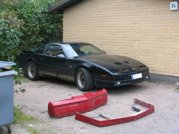

Shadowcast Kirjoitettu 9. Joulukuuta, 2004 Kirjoitettu 9. Joulukuuta, 2004 noi on niitä ralliautojen ongelmia joissa noita lamppuja on keulat täynnä toisin kuin supermuscleurheiluautoissa joissa vähäsetkin on laitettu piiloon Jep, lisävalot ei oikeen sovi F-Bodyn keulalle. Tai ainakaan Trans Amin. Munhan autossa oli tälläset ku sen ostin. Niistä jäi hirveet jäljet tohon keulamuoviin kun otin ne pois
Guest ^Neo^ Kirjoitettu 9. Joulukuuta, 2004 Kirjoitettu 9. Joulukuuta, 2004 Ootko antanu vaan reikien olla vai ootko paikkaillu millään tms?
Shadowcast Kirjoitettu 9. Joulukuuta, 2004 Kirjoitettu 9. Joulukuuta, 2004 Ootko antanu vaan reikien olla vai ootko paikkaillu millään tms? En oo paikkaillu. Mul on tallissa jo toinen keula, -84 Trans Amista. Kunhan sen saa maalattua ja duunattua huomiovalot samoille kohille ku tossa nykysessä keulassa ni laitan sen kii. Tos vanhassa keulassa on kaks isoo reikää keskellä ja joku 6 kpl pienempiä ruuvin reikä. Lisäksi toi muovi on vääntyny ku ne valojen kiinnikeet on pakottanu sen hieman kuperalle. Alla on kuva uudesta keulasta. IMG_00221.jpg_thumb
