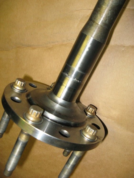

Minimies Kirjoitettu 14. Tammikuuta, 2011 Kirjoitettu 14. Tammikuuta, 2011 Paljonkosta tuommonen c-clippi akseli saa kulua, ennekuin on laakerille liian väljä?
cam95 Kirjoitettu 17. Tammikuuta, 2011 Kirjoitettu 17. Tammikuuta, 2011 En tiedä paljonko saa kulua, korjauskirja ei ilmoita mitään. Kuvassa mun auton vetari jonka vaihdoin, pinta laakerin kohdalta rikki ja selvästi kuopalla. Akselista kun ylös alas heilutti niin selvä klappi oli. Tarkastin ja vaihdoin kun alkoi pukkaamaan kuumana öljyjä pihalle. Pelkkä uusi tiiviste ei olisi kauaa kestänyt koska klappia niin paljon. Toisen puolen vetari myös kuopalle kulunut mutta pinnaltaan oli vielä ehjä.
F350 Kirjoitettu 17. Tammikuuta, 2011 Kirjoitettu 17. Tammikuuta, 2011 En tiedä paljonko saa kulua, korjauskirja ei ilmoita mitään. Kuvassa mun auton vetari jonka vaihdoin, pinta laakerin kohdalta rikki ja selvästi kuopalla. Akselista kun ylös alas heilutti niin selvä klappi oli. Tarkastin ja vaihdoin kun alkoi pukkaamaan kuumana öljyjä pihalle. Pelkkä uusi tiiviste ei olisi kauaa kestänyt koska klappia niin paljon. Toisen puolen vetari myös kuopalle kulunut mutta pinnaltaan oli vielä ehjä. Just näihin tapauksiin on olemassa korjaussarjalaakeria joka "ottaa" eri kohtaan kiinni, eli tuon kuluneen kohdan viereen. Ja taas mennään.
Minimies Kirjoitettu 18. Tammikuuta, 2011 Kirjoittaja Kirjoitettu 18. Tammikuuta, 2011 Netistä nyt on tullunna eteen vain: if pits or score marks are present, replace axel. Sekä Olssi foorumilla meinsivat johonkin vanhempaan perään, 0.003"....
pantera Kirjoitettu 18. Tammikuuta, 2011 Kirjoitettu 18. Tammikuuta, 2011 Netistä nyt on tullunna eteen vain: if pits or score marks are present, replace axel. Sekä Olssi foorumilla meinsivat johonkin vanhempaan perään, 0.003".... Noi keeämmän sisäkoolittomat laakerit on kyllä herkkiä syömään vetarit urille, moneen oon laittanu ne offsetti riiipiltti laakerit ja kaikki on pelittäny ihan
Minimies Kirjoitettu 18. Tammikuuta, 2011 Kirjoittaja Kirjoitettu 18. Tammikuuta, 2011 Juu, itellä oli tommonen 2,6-2,9 satasta alle, niin rupesin mietiskelee kummat laittaa. Hyvässä lykyssä menisi vakio laakereillakin pitkään.....
