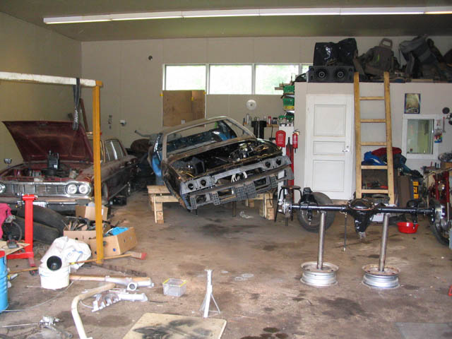

Purtzi Kirjoitettu 11. Joulukuuta, 2004 Kirjoitettu 11. Joulukuuta, 2004 on vielä vähän vaiheessa =)Auto2.jpg_thumb
Jake Kirjoitettu 11. Joulukuuta, 2004 Kirjoitettu 11. Joulukuuta, 2004 ainakin jos löytyy vain kori ja perä
Guest Jukka Kirjoitettu 11. Joulukuuta, 2004 Kirjoitettu 11. Joulukuuta, 2004 Välillä tuntuu että se omakin olisi heläytettävä tuohon kuntoon ja aloittaa alusta koko koslan laitto. Edit: Unohtaa meinasin sanoa että työn iloa!
gmc63 Kirjoitettu 12. Joulukuuta, 2004 Kirjoitettu 12. Joulukuuta, 2004 Joo työniloa ;Dja tervetuloa mukaan ;DTaas lisää porukkaa
Salkki Kirjoitettu 14. Joulukuuta, 2004 Kirjoitettu 14. Joulukuuta, 2004 Jotenkin tutun näköistä toimintaa (autot palasina ja lattialla kykenee juuri ja juuri liikkumaan)
Senior Kirjoitettu 14. Joulukuuta, 2004 Kirjoitettu 14. Joulukuuta, 2004 Mutta asennusmäyristä ei näy missään.... :'(
GTA-57 Kirjoitettu 14. Joulukuuta, 2004 Kirjoitettu 14. Joulukuuta, 2004 ja tuos vaihees pitäis tyhjien pullojen jo haitata etenemistä tallissa...mullakin löyty tallin nurkalta n.300 tyhjää pulloa kesän remonttien jäljiltä enkä vaihtanu kuin pakoputken loppu osan...mut homma vaatikin tarkkaa suunnittelua asennus juomien parissa
Senior Kirjoitettu 14. Joulukuuta, 2004 Kirjoitettu 14. Joulukuuta, 2004 Näinpä. Hyvin suunniteltu on enemmän kuin puoliksi tehty.

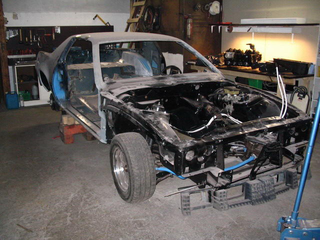

Purtzi Kirjoitettu 26. Tammikuuta, 2005 Kirjoittaja Kirjoitettu 26. Tammikuuta, 2005 uutta kuvaaIMG_01391.jpg_thumb
Purtzi Kirjoitettu 26. Tammikuuta, 2005 Kirjoittaja Kirjoitettu 26. Tammikuuta, 2005 niin sitä vielä että talli vaihtui syksyllä, sen jälkeen aika on mennyt muuhun kuin autoon mikä voi keväällä harmittaa, mutta yritys on kova että sais ajokin kuntoon kesäksi. Moottoriin tuli uudet männät (vakio puristus 030 ylikoko 310cid =) ),renkaat,tiivisteet,laakerit korkeapaine öpumppu, nokkakeppi 282/272, vesiprikat, kannet plaanattiin (vaikka ne onkin valu kannet, ei sitä tiedä että kuinka monta kertaa on edellisellä omistajalla keittänyt). kansiin tuli vielä venttiilityö (hionta, kanteen seetit kolmeen kulmaan ja uudet ohjurit) ja vielä kytkin levy tuli vaihdettua.IMG_0145.jpg_thumb
Purtzi Kirjoitettu 6. Maaliskuuta, 2005 Kirjoittaja Kirjoitettu 6. Maaliskuuta, 2005 imusarja vielä vaiheessa, nyt metsästetään läppärunkoa jostain että saadaan pleenumi rakennettua sen mukaisesti. imuri2.jpg_thumb
Purtzi Kirjoitettu 6. Maaliskuuta, 2005 Kirjoittaja Kirjoitettu 6. Maaliskuuta, 2005 taakse tuli "apujouset" bilsteinin rataiskareilla jossa on säätöholkitjouset2.jpg_thumb

Purtzi Kirjoitettu 14. Toukokuuta, 2005 Kirjoittaja Kirjoitettu 14. Toukokuuta, 2005 Saatiin siitten perjantai 13:sta päivä moottori käymään ja kaikki pelitti hienosti. megasquirt alkoi toimimaan heti. eli sanonta ei voi pitää paikkaansa.
Soppa Kirjoitettu 16. Toukokuuta, 2005 Kirjoitettu 16. Toukokuuta, 2005 Mites ton squirtin asentelu meni? Oliko pahakin homma?
Purtzi Kirjoitettu 18. Toukokuuta, 2005 Kirjoittaja Kirjoitettu 18. Toukokuuta, 2005 Ms käyttää gm:n alkuperäisiä antureita joten minun piti sellaiset vain ostaa kun ei tuota ruiskua ennen autossa ollut. ja mitään muutoksia en joutunut tekemään megasquirttiin. perussäätöjen haku oli suhteellisen hankalaa että saatiin edes auto käynnistymään, mutta nyt käy tyhjäkäyntiä.
Soppa Kirjoitettu 18. Toukokuuta, 2005 Kirjoitettu 18. Toukokuuta, 2005 Saakos sulta säätökarttoja, ettei tarvisi itse ihan nollista lähtä liikkeelle?
Purtzi Kirjoitettu 20. Toukokuuta, 2005 Kirjoittaja Kirjoitettu 20. Toukokuuta, 2005 tuota... tietääkseni boksiin on ohjelmoitu 350tpi säätökartta valmiiksi.
