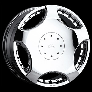

Guest iroc Kirjoitettu 20. Joulukuuta, 2004 Kirjoitettu 20. Joulukuuta, 2004 Se onkin sitten eri asia, haluaako joku, moisia kanttikivenraapijoita kulkupeliinsä. Näyttävätten jotenkin eurotuning vanteilta/pölykapseleilta tuommoiset vanteet, mitä suurin osa on tarjolla tuohon neloskoppaseen. Mutta, makujahan on monia, eikä niistä kannata kiistellä.
Crisis Kirjoitettu 20. Joulukuuta, 2004 Kirjoitettu 20. Joulukuuta, 2004 kuha o tarpeeks isot sliksit takana niin eipä sillä kait väliä ole jos keskellä on 17" kromia.
Guest iroc Kirjoitettu 21. Joulukuuta, 2004 Kirjoitettu 21. Joulukuuta, 2004 Tarkoitinkin lähinnä offsetin puolesta, tuossa malliesimerkki ns. nykysuuntauksesta.

Guest iroc Kirjoitettu 21. Joulukuuta, 2004 Kirjoitettu 21. Joulukuuta, 2004 No olihan tuo vähän kärjistetty esimerkki. Löytyyhän niitä ihan asiallisiakin vanteita neloskoppaisiin. Mutta kyllähän tommoinen etuveto-offset rajoittaa vannevalintaa, jos sattuu pitämään vähän perinteisemmästä vannemallista.
