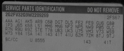

Nupa Kirjoitettu 31. Tammikuuta, 2011 Kirjoitettu 31. Tammikuuta, 2011 On teknisesti sama auto, jos ei ole SLP:n tekemä LT4. Kannatta tarkastaa, että on ehta. Turha maksaa extraa kloonista... Z28-malleja tehtiin 3352 kpl ja RPO-koodilistasta pitää tällöin löytyä Z4C. SS-malleja tehtiin 957 kpl (RPO-koodi R7T). SLP muutti noista SS-malleista 108 kpl LT4-koneisiksi (330 heppaa). For the 1997 model year, the Camaro featured a new interior and tri-colored taillights that would be standard on all models from 1997 to 2002. It was offered with a "30th Anniversary Edition" that included unique orange stripes on white base paint. It was available only on the Z28 and SS models. A 30th Anniversary Camaro may be identified by RPO code Z4C on the trim tag. There were 3,352 30th Anniversary Z/28s and 957 30th Anniversary SS cars were built. An additional 108 30th Anniversary Camaro SS vehicles were modified by SLP to include a 330 hp (246 kW) version of the LT4 engine (108 total LT4 cars were made, 100 US, 6 Canadian & 2 prototypes). SS cars will have RPO code R7T. The LT4 was the fastest factory-built Camaro available, as well as the most expensive at over US$38,000. New 5-spoke 16" wheels became standard on the Z28 this year (17" ZR1 style on SS coupe models) available in either polished, chrome, or white on the 30th Anniversary models, replacing the previous 10-spoke "salad-shooter" design.
TexFinn Kirjoitettu 31. Tammikuuta, 2011 Kirjoitettu 31. Tammikuuta, 2011 Kannatta tarkastaa, että on ehta. Turha maksaa extraa kloonista... Just noin. RPO-koodi kannattaa varmistaa. Kaikissa 97-malleissahan on kojelaudassa 30th Anniversary-latka, jonka jotkut myyjat joskus kaantavat siten etta kyseessa olisi varsinainen juhlamalli. Samoin kuin 02:sissa on 35th Anniversary-latka.
cam 86 Kirjoitettu 31. Tammikuuta, 2011 Kirjoittaja Kirjoitettu 31. Tammikuuta, 2011 ahaa.....eli pitää tarkastaa asia!kiitoksia taas tiedoista auto on jenkeissä ja välittäjä sieltä ilmotteli että tämmönen olis tiedossa.täytyy pyytää tosiaan se rpo koodi
Nupa Kirjoitettu 31. Tammikuuta, 2011 Kirjoitettu 31. Tammikuuta, 2011 ahaa.....eli pitää tarkastaa asia!kiitoksia taas tiedoista auto on jenkeissä ja välittäjä sieltä ilmotteli että tämmönen olis tiedossa.täytyy pyytää tosiaan se rpo koodi Pyydä ottamaan kuva siitä RPO-lappusesta, voi tulkita muutkin optiot samalla. Löytyy hanskalokerosta.
Chevy Kirjoitettu 31. Tammikuuta, 2011 Kirjoitettu 31. Tammikuuta, 2011 rpo koodi näyttää tältä (huom.tämä ei ole 30th Anniversaryn lätkä)
