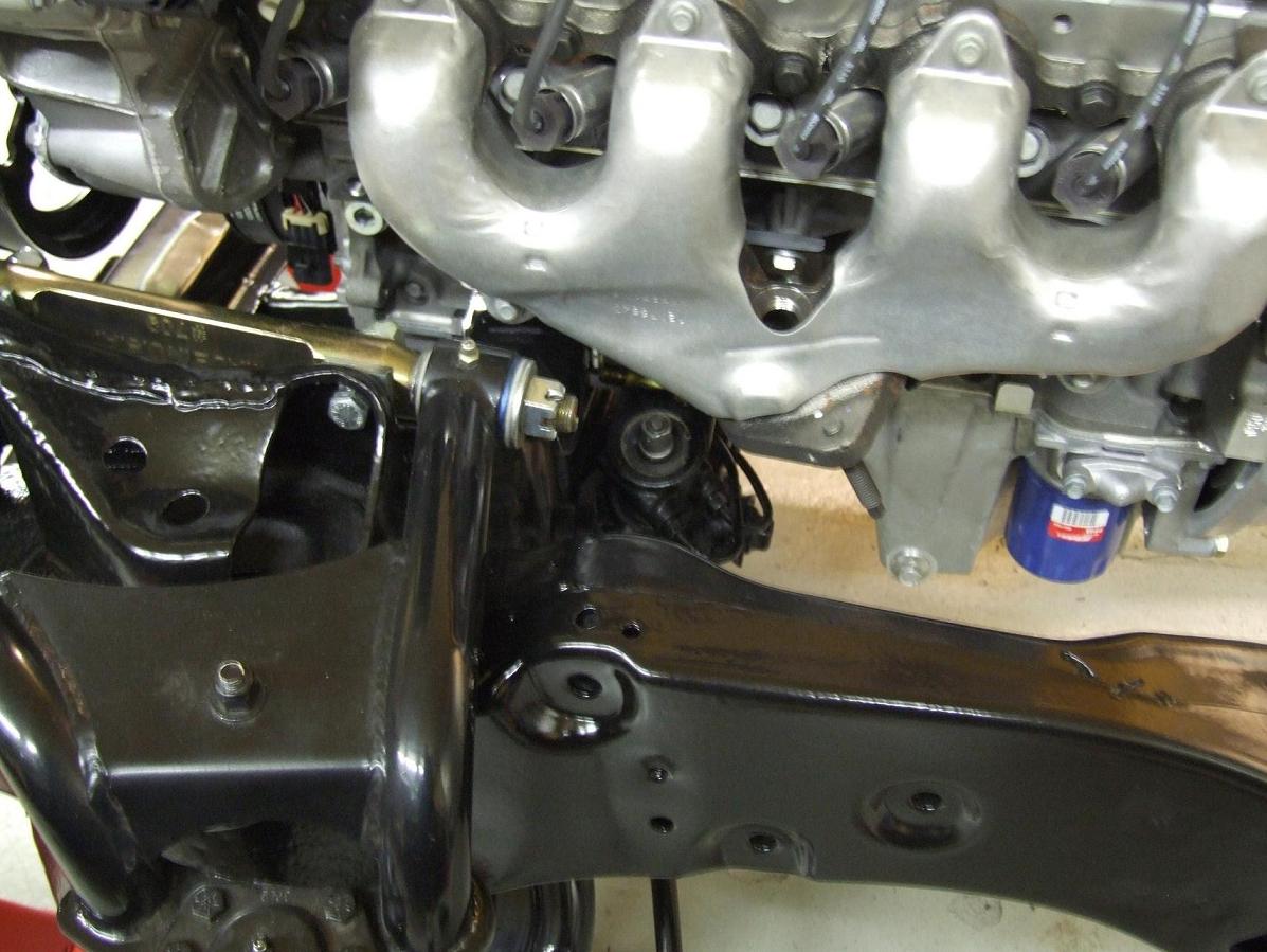

rc51rr Kirjoitettu 1. Helmikuuta, 2011 Kirjoittaja Kirjoitettu 1. Helmikuuta, 2011 Tässä vielä kuvalla "pikku" ongelma...Vakio valu sarjan laippa on ikävästi tiellä...

GTATL Kirjoitettu 1. Helmikuuta, 2011 Kirjoitettu 1. Helmikuuta, 2011 Nama uuden camaron sarjat ei luulis olevat ohjaksen tiella, mutta mites etupaa mahtuuko http://www.xhpsolutions.com/product.php?productid=550

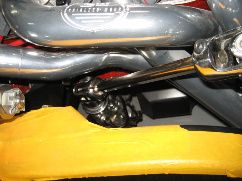

JanneM Kirjoitettu 2. Helmikuuta, 2011 Kirjoitettu 2. Helmikuuta, 2011 98-02 LS1 f-bodien vakiosarjat ainakin käy 1geneihin LS-mosalla. Erittäin sumealla maalaisjärjellä ajatellen 98-02 peltisarjatkin pitäis käydä sitten 1geniin? Sitä en sitten tiedä romuttaako tuo Unisteerin hammastanko tuonkin... Kun sovitin 99 camaron Ls1 pataa 1gen (68) keulalla, niin ensimäiset millä sai metsästää vesilintua olivat pakosarjat ja öljypohja. Mutta kylläkin alkuperäisellä ohjauksella. Ohessa kuva stainless steel worksin sarjoista hammastanko ohjauksella

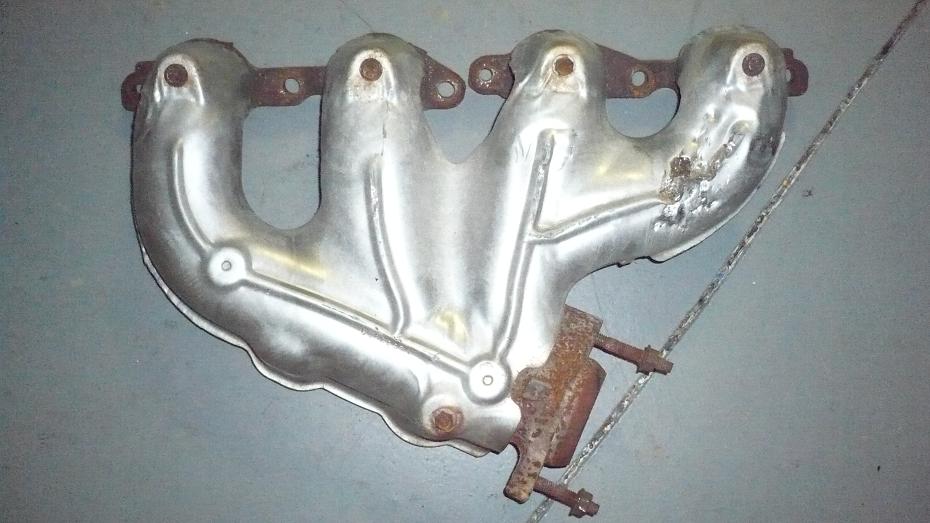

-vellu Kirjoitettu 2. Helmikuuta, 2011 Kirjoitettu 2. Helmikuuta, 2011 Mulla on yhdet käytetyt Ls1 peltisarjat joista voin luopua jos kiinnostaa. Merkkiä en tiedä, mutta voin katsoa jos löytyy merkki ja napata ainakin kuvat. Sarjat Espoossa.
rc51rr Kirjoitettu 2. Helmikuuta, 2011 Kirjoittaja Kirjoitettu 2. Helmikuuta, 2011 GTATL: Noi tosiaan vois käydä jos laippa vaan ei ole rattitangonlaipan tiellä.(käytän vakio rattitankoa). JanneM: toi näyttää sopivan tosi hyvinki ja tilaakin jää... Hmm...nyt täytyy miettiä mitä tehdä. Jos vellu jaksat niin ota kuva sarjoista ja pistä tänne tai lähetä mulle (timo.pryyl@multi.fi)... Kiitos kaverit TimoP
Z-mo Kirjoitettu 2. Helmikuuta, 2011 Kirjoitettu 2. Helmikuuta, 2011 Kun sovitin 99 camaron Ls1 pataa 1gen (68) keulalla, niin ensimäiset millä sai metsästää vesilintua olivat pakosarjat ja öljypohja. Mutta kylläkin alkuperäisellä ohjauksella. Ookoo, siitä vaan tuon kommentin heitin koska LS1techin foorumeilla muutamat jampat käyttää orkkispakosarjoja 1geneissä. En muuta keksi kuin jos moottorinkiinnitys on sitten hiukan eri kohdassa...
JanneM Kirjoitettu 2. Helmikuuta, 2011 Kirjoitettu 2. Helmikuuta, 2011 Ookoo, siitä vaan tuon kommentin heitin koska LS1techin foorumeilla muutamat jampat käyttää orkkispakosarjoja 1geneissä. En muuta keksi kuin jos moottorinkiinnitys on sitten hiukan eri kohdassa... Moottorinkiinnitys adapteri on kyllä apinoitu amerikan pojilta.. Silti pakosarjasta olis pitänyt leikata 3-4cm pois simpukan kohdalta. Oli suunnitelmissa käyttää orgis sarjoja ( samoja sivuja luettu ) , suunnitelma hieman muuttui kun konetta laitettiin keulalle. Olisko f-bodeja kumminkin eri sarjoilla... Noissa lähti melkein takaa alas putket..
