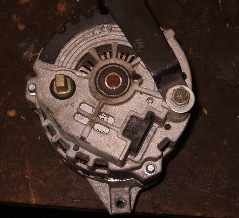

jouni.r Kirjoitettu 26. Joulukuuta, 2004 Kirjoitettu 26. Joulukuuta, 2004 onko kuvan laturi sisällä jännittee säädin?jos ei niin missä se olisi?laturi on wilson 100a
Nupa Kirjoitettu 26. Joulukuuta, 2004 Kirjoitettu 26. Joulukuuta, 2004 Kovin on tutun näkönen. Eikös se siellä ole mm. hiilisillan kanssa... ruuvit auki vaan ja kurkistus sisälle.
jouni.r Kirjoitettu 26. Joulukuuta, 2004 Kirjoittaja Kirjoitettu 26. Joulukuuta, 2004 joo ,meinasin sinne kurkistaa ,muttei löytynyt noi torx avaimia,,,vai mitä ne nyt olikaa,,ei vaan lataa yhtää mitää,
Nupa Kirjoitettu 26. Joulukuuta, 2004 Kirjoitettu 26. Joulukuuta, 2004 joo ,meinasin sinne kurkistaa ,muttei löytynyt noi torx avaimia,,,vai mitä ne nyt olikaa,,ei vaan lataa yhtää mitää, Luultavasti vaa hiilet loppu. Torx? Mulla oli 4 ihan tavallista pulttia... eikös sullaki näytä olevan?
jouni.r Kirjoitettu 26. Joulukuuta, 2004 Kirjoittaja Kirjoitettu 26. Joulukuuta, 2004 ei noi ollu tavallisia ,,näyttää kyllä ,,
hannux Kirjoitettu 28. Joulukuuta, 2004 Kirjoitettu 28. Joulukuuta, 2004 Mulla lakkas lataamasta kans kesällä yhtäkkiä. En ny enää muista laturin tarkkaa merkkiä ja mallia. Kyselin hiilien,diodien ja säätimien hintoja osakauppiailta. Otin laturin irti ja totesin kans että torxit loppuu kesken. Syöksyin puoli viideltä Varaosakeskukseen, että anna tämmöset torxit äkkiä mulle. Eikä ollut sopivan pituisia, että olis mahtunu, ne avaimet siis. Kello oli varttia vailla viis. Mietin. Äkkiä Matalamäelle, Rengastien lenkillä kun olin. Itse mestari sanoi että katsotaan, avas laturin ja katsoi hyllyynsä; Tuu huomenna kymmeneltä kakemaan. Hinta oli suunnilleen saman verran kuin olis osapaketti tullu maksamaan, sikäli mikäli olis saanut heti oikeat osat.
Soppa Kirjoitettu 28. Joulukuuta, 2004 Kirjoitettu 28. Joulukuuta, 2004 Passaa muuten aika justiinsa noihin torxeihin vaihtoruuvipäiden hylsy, eli sellanen, mitä käytetään esim. akkuporakoneen kanssa. Sillä oon omia latureita availlu...
