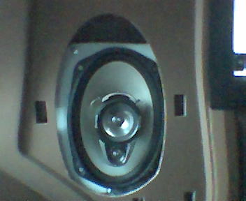

Guest ^Neo^ Kirjoitettu 29. Joulukuuta, 2004 Kirjoitettu 29. Joulukuuta, 2004 TOssa on meikän pioneerit 6x9 oma modifikaatio Etenä on orkkis kajarit takana b tolpis on noi 6x9 ja takana montussa 2x10" spl
Mika Kirjoitettu 30. Joulukuuta, 2004 Kirjoitettu 30. Joulukuuta, 2004 Vaikuttaa hyvältä ratkaisulta Pitänee ruveta metsästelemään sopivia kaiuttimia taakse.
