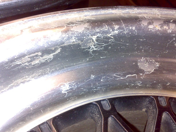

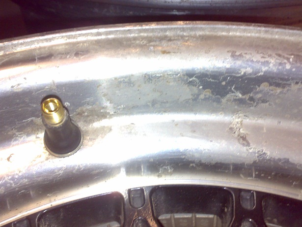

Jake Kirjoitettu 18. Helmikuuta, 2011 Kirjoitettu 18. Helmikuuta, 2011 ehdotuksia kuin nää saa taas uutta vastaavaan kuntoon?
NymiS Kirjoitettu 19. Helmikuuta, 2011 Kirjoitettu 19. Helmikuuta, 2011 Hienoa hiekkapaperia jolla vanhat lakat pois. Kiillotus tahnalla ja uusi lakka päälle tai sitten sinolilla käsittely.
pantera Kirjoitettu 19. Helmikuuta, 2011 Kirjoitettu 19. Helmikuuta, 2011 ehdotuksia kuin nää saa taas uutta vastaavaan kuntoon? sooda tai lasipuhallus +kiillotus
Mikey_ Kirjoitettu 19. Helmikuuta, 2011 Kirjoitettu 19. Helmikuuta, 2011 Jossei halua puhallettavaksi viedä, niin sitten tekisin näin; 1.Ensin hiekkapaperilla vanhat lakat ja naarmut pois. Alotuskarkeus kannattaa katsoa pahimpien naarmujen mukaan, ei tule kohtuuttomasti työtä saada niitä pois. Hinkatahan voi vaikka 2000:een saakka, ihan miten tykkää. 2.Sitten lumppulaikalla kiillotus, joko autosolia tai autoglymin metal polishia käyttäen. 3. Vahaus huolellisesti, vaikka pariin kertaan. Itse en laittais mitään lakkaa vanteisiin. Kellastuu yms. ja kiilto heikkenee. Pesujen jälkeen, kun muutaman kerran kesässä kietasee vahat vanteisiin, niin kiilto pysyy ja on helppo pitää puhtaana.
98Camu Kirjoitettu 19. Helmikuuta, 2011 Kirjoitettu 19. Helmikuuta, 2011 Morssilla vanhat lakat pois, lähtee kivuttomasti.
repa Kirjoitettu 19. Helmikuuta, 2011 Kirjoitettu 19. Helmikuuta, 2011 Mattamusta kilikolipurkista päälle ja menoksi
Jake Kirjoitettu 19. Helmikuuta, 2011 Kirjoittaja Kirjoitettu 19. Helmikuuta, 2011 Sais ton johonki sorviin pyörimään ja siitä vaan "sorvaamaan", ei jänteet kestä arvatenkin kovatöistä hinkuttamista hiekkapapereilla. Tuo mattamusta houkuttas helppoutensa puolesta mutta toisaalta toi kiilto on niin komee että mieluummin niin. löytyykö tuota "morssia" ihan normi varaosaputkasta vai?
98Camu Kirjoitettu 19. Helmikuuta, 2011 Kirjoitettu 19. Helmikuuta, 2011 Eli on nitromorssia ja löytyy jopa marketeista, rautakaupoista yms. http://www.loctite.fi/cps/rde/xchg/SID-0AC83309-664850CC/henkel_fis/hs.xsl/tuotemerkit-3245.htm?iname=Nitromors&countryCode=fi&BU=cons_crafts&parentredDotUID=000000QUQ8&redDotUID=000000QUQ8&brand=000000QUQM
Mikey_ Kirjoitettu 19. Helmikuuta, 2011 Kirjoitettu 19. Helmikuuta, 2011 löytyykö tuota "morssia" ihan normi varaosaputkasta vai? Ihan rautakaupoista ainakin löytyy tuota nitromorsia. http://static.letsbuyit.com/filer/images/uk/products/original/171/71/nitromors-all-purpose-paint-and-varnish-remover-500ml-17171439.jpeg edittiä.98Camu ehtikin jo
Jake Kirjoitettu 5. Toukokuuta, 2011 Kirjoittaja Kirjoitettu 5. Toukokuuta, 2011 tässäpä ainakin mulle kelpaavaa lopputulosta. Toi keskiön musta alue tulee vielä tuoreella mustalla silastua ja ei muuta kun kumit päälle.
Jake Kirjoitettu 5. Toukokuuta, 2011 Kirjoittaja Kirjoitettu 5. Toukokuuta, 2011 Tein ihan tän topicin ohjeiden mukaan: ensin NitroMorssilla lakat pois, sitten hioin - käytin porakonetta ja semmosta pehmeähköä ruskeaa kuitumasta juttua, sitten Auto Glymin metal polishia ja lumppulaikkaa porakoneella. Lopuksi rätillä käsin hinkaten. Päälle tulee vielä pari kertaa vahaus.
