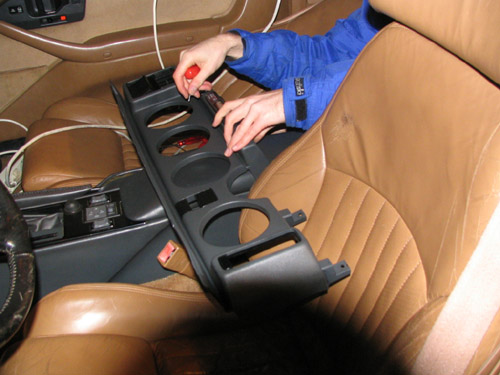

Shadowcast Kirjoitettu 11. Tammikuuta, 2005 Kirjoitettu 11. Tammikuuta, 2005 Millä saa vahan hyvin poistettua kojelaudan muoviosasta? Tärpätti varmaan mutta ei kai se liuota koko muovia... Maalaan ton kojelaudan harmaan osan mustaks. Siinä on jotain vahaa pinnassa ja luulen ettei maai siinä vaan kanssa pysy
Nupa Kirjoitettu 11. Tammikuuta, 2005 Kirjoitettu 11. Tammikuuta, 2005 Jos siinä on sellasta pientä nypyä pinnassa, niin ei tosiaan kannata tärpätillä eikä ksyleenillä, liuottaa pintaa aika hyvin Kokeile kunnon alkohoolia, virogangee 80% tai pirtuu...
Guest iroc Kirjoitettu 11. Tammikuuta, 2005 Kirjoitettu 11. Tammikuuta, 2005 Jollet ole aivan sataprosenttisen varma, ettei joku ole ikinä pyyhkässy silikoonilla kiiltoa pintaan, niin silikoninpoistoainetta kehiin. Sillä lähtee kyllä vahat ja muutkin epäpuhtaudet pinnasta. Tahtoo joori tuon silikoonin takia epäonnistua, nuo muoviosien maalausprojektit. Ja kannattaa kokeilla silikooninpoistoa ensin johonkin huomaamattomaan kohtaan, ettei vahingossa sulata koko muovirämmälettä.

peep Kirjoitettu 11. Tammikuuta, 2005 Kirjoitettu 11. Tammikuuta, 2005 Fairy tai joku muu astanpesuaine liuotta tehokkasti vahan ym. rasvan ja ei vaurioita pintoja.
Guest pile Kirjoitettu 11. Tammikuuta, 2005 Kirjoitettu 11. Tammikuuta, 2005 eihän tärpätin pitäisi liuottaa muoveja (tosi huonoa muovia jos liuottaa)sehän on muutekin oiva tahranpoisto aine jos muulla ei lähde
GTA-57 Kirjoitettu 11. Tammikuuta, 2005 Kirjoitettu 11. Tammikuuta, 2005 minä luin kans jostain et fairyllä ei kannata pestä autoa koska se syö vahan pois (ellei sit halua niin)eli sillä voi ainakin turvallisesti koittaa. noita maalinpoisto aineita ja ksyleeniä oon kyl töissä käyttäny vaikka mihin muoveihin eikä niil kyl muuta vahinkoa oo saannut kuin kiilto on lähteny liikaa hinkatessa muoveista joskus.tärpätillä nyt en oo ikinä saanu ees kiiltoa pois mistään jos nyt ees tahrojakaan aina eli ainakin turvallinen kans jos epäilyttää noi tehokaammat aineet.
Guest Jukka Kirjoitettu 12. Tammikuuta, 2005 Kirjoitettu 12. Tammikuuta, 2005 bensalla lähtee vahat, pahimmassa tapauksessa vähän muutakin... no itse olen ainakin menestyksellisesti puhdistanut ysiviiseellä ties mitä kaikkia muovista (ehkä just siksi olen tällainen). Käytit mitä tahansa "kovenpaa liuotinta" koita ensin pienelle alueelle piiloon jäävään paikkaan (ittestään selvyys, mutta pääsenpähän pätemään). Niin ja tuuletus kannattaa olla kunnossa, tai muuten et paljon mäyristä kaipaa
