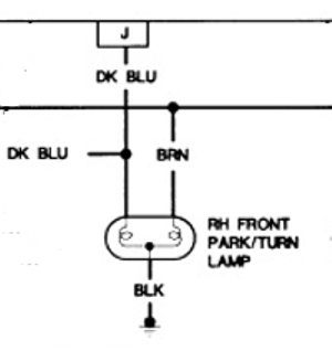

Chevy Kirjoitettu 8. Maaliskuuta, 2011 Kirjoitettu 8. Maaliskuuta, 2011 tarkoitatko,että on 2.lankaiset polttimot (toinen lanka on parkki ja toinen vilkku) vai kahdet polttimot samassa valaisimessa

rokzetä Kirjoitettu 8. Maaliskuuta, 2011 Kirjoitettu 8. Maaliskuuta, 2011 ei siel mitään kerroksia muistaaksein oo,on vaan tossa lasissa.1x 2 napanen poltin vilkku parkki.itelle tein parkkivalolle toisen reiän pikku lasikantapolttimolle/kannalle ja laitoin 1 napasen keltasen vilkuks alkuperäispaikkaan.
Chevy Kirjoitettu 8. Maaliskuuta, 2011 Kirjoitettu 8. Maaliskuuta, 2011 Taitaapi olla pelkkä vilkku mutta mikäs tuossa on ideana? taitaa olla pelkkää linssirakenne hifistelyä
