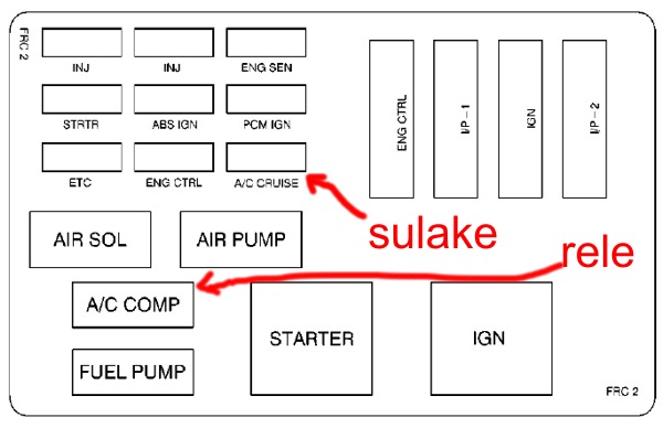

Firebird 94 Kirjoitettu 15. Maaliskuuta, 2011 Kirjoitettu 15. Maaliskuuta, 2011 Ilmastoinnin kompura on alkanut sillon tällön pitämään laakeristaan murinaa, joten olisi kiva kun sen saisi silloin kytkettyä pois käytöstä. Automaatti ilmastoinnissa ei tietenkään tälläistä mahdollisuutta ole, joten meinasin että jos laittais katkaisijan sulakkeen johtoon, jolloin sen saisi halutessaan pois päältä. Tuntuu sillon tällön lähtevän päälle, vaikka lämmintä yrittäisi puhaltaa. Elikkästen, missä sijaitsee ilmastoinnin sulake, vai onko sille edes omaa sulaketta? Mulla on siitä sulakeboxin kannesta ne ohjetiedot lähteny lipettiin..
GTATL Kirjoitettu 15. Maaliskuuta, 2011 Kirjoitettu 15. Maaliskuuta, 2011 Ilmastoinnin kompura on alkanut sillon tällön pitämään laakeristaan murinaa, joten olisi kiva kun sen saisi silloin kytkettyä pois käytöstä. Automaatti ilmastoinnissa ei tietenkään tälläistä mahdollisuutta ole, joten meinasin että jos laittais katkaisijan sulakkeen johtoon, jolloin sen saisi halutessaan pois päältä. Tuntuu sillon tällön lähtevän päälle, vaikka lämmintä yrittäisi puhaltaa. Elikkästen, missä sijaitsee ilmastoinnin sulake, vai onko sille edes omaa sulaketta? Mulla on siitä sulakeboxin kannesta ne ohjetiedot lähteny lipettiin.. Akkia ajateltuna, miksi et yksinkertaisesti ota kompuralta sahkoliittimen irti
Nova Kirjoitettu 15. Maaliskuuta, 2011 Kirjoitettu 15. Maaliskuuta, 2011 Akkia ajateltuna, miksi et yksinkertaisesti ota kompuralta sahkoliittimen irti Tai painekytkimen johtoa kun on helpommassa paikassa.
98Camu Kirjoitettu 15. Maaliskuuta, 2011 Kirjoitettu 15. Maaliskuuta, 2011 Olikos cruise ja ilmastointi saman sulakkeen takana?
Chevy Kirjoitettu 15. Maaliskuuta, 2011 Kirjoitettu 15. Maaliskuuta, 2011 Olikos cruise ja ilmastointi saman sulakkeen takana? jep,A/C CRUISE on samassa ja A/C COMP:lle on oma rele (ainakin vm.98-02)
Firebird 94 Kirjoitettu 16. Maaliskuuta, 2011 Kirjoittaja Kirjoitettu 16. Maaliskuuta, 2011 Jep, viime kesänä olikin ilmastoinnin liitin irti. Mutta se ilmastointi toimii kyllä ihan loistavasti, kylmää tulee kyllä niinkuin pitääkin, joten olisi sitä ihan mukava joskus käyttääkkin, jos sattuu olemaan sellaisia +40c kelejä. Turhalta se tuntuu vaan sitä valmiiksi rikkinäistä kompuraa huudattaa jossakin liikennevaloissa +10c lämmössä, kun se tosiaan pitää välillä sellaista rallatusta että oikeen hävettää. Ja iteppä tuo auto näyttää sen välillä tollasessakin lämpötilassa päälle kytkevän, vaikka olisi mitkä asetukset puhaltimessa. Joten se olisi vaan paljon helpompaa, kun sais kivasti katkaisijasta valittua sen että millon sitä haluaa käyttää, eikä tarttis joka toinen päivä käydä konehuoneessa repimässä johtoja irti.. Siksi katkaisijaa haikailin. Enkä viittinyt niitä johtoja konehuoneesta alkaa heti repimään sisälle asti, ku meinasin että sieltä sisältä ne varmaan kuitenkin kiertää, joten se vasta mukavaa olisi, että saisi suoraan sieltä jostakin nypättyä sähköpiirin poikki. Nyt vaan tarttis tietää oikea johto jonka väliin katkaisija.
