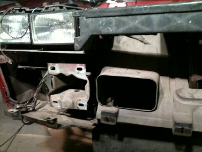

Z-mo Kirjoitettu 21. Maaliskuuta, 2011 Kirjoitettu 21. Maaliskuuta, 2011 Tarkoitatteko tätä ohjainta joka ohjaa ilmaa syylärille ja moottoritilaan (kuvassa rekisterikilpi kiinni siinä). Lainasin Teacin auton kuvaa http://forum.f-bodyfinland.com/Yabbse/index.php?topic=4385.120 Eri juttu. On Camaroissa tuokin ohjain, mutta sen lisäksi syylärin edessä on ohjain mikä ohjaa ilmaa suoraan filsuille. Periaatteessa päästää osan ilmasta syylärille ja osan kääntää suoraan ylöspäin filttereille. Laitan illemmalla siitä pari kuvaa...
Z-mo Kirjoitettu 21. Maaliskuuta, 2011 Kirjoitettu 21. Maaliskuuta, 2011 Tossa näkyy hyvin se muovi mikä on syylärin edessä. Kuvassa näkyy vain toinen reikä, mistä ilma menee suoraan syylärille, ja "hyppyri" ohjaa ilmaa ylös filsuille.

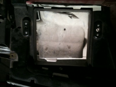

Z-mo Kirjoitettu 21. Maaliskuuta, 2011 Kirjoitettu 21. Maaliskuuta, 2011 Tässä vielä näkymä toisen filsun paikalta suoraan alaspäin.
5,7 Kirjoitettu 22. Maaliskuuta, 2011 Kirjoittaja Kirjoitettu 22. Maaliskuuta, 2011 Tässä vielä näkymä toisen filsun paikalta suoraan alaspäin. okei no tollasethan siellä tais olla no pitää nyt vaan rakentaa sellaset pelti kikkareet ahtaamaan sitä ilmaa filsuille.
