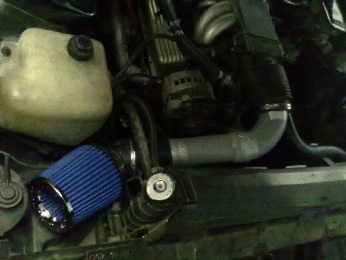

TPI-5.0 Kirjoitettu 4. Huhtikuuta, 2011 Kirjoittaja Kirjoitettu 4. Huhtikuuta, 2011 Mä värkkäsin tälläisen.Vielä maalaus mustaksi ja teippien paikalle kunnon kumiliitokset.

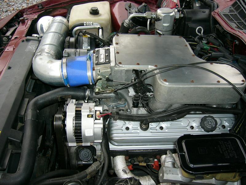

NymiS Kirjoitettu 4. Huhtikuuta, 2011 Kirjoitettu 4. Huhtikuuta, 2011 http://forum.f-bodyfinland.com/Yabbse/index.php?action=dlattach;topic=53142.0;attach=32288;image Ite väsäsin TBI Camaroon tämmösen. Suodattimen ympärille tuli vielä lämpösuoja niin että ottaa auton alta ilman.
