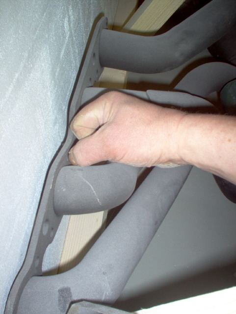

rokzetä Kirjoitettu 9. Huhtikuuta, 2011 Kirjoitettu 9. Huhtikuuta, 2011 on 2" hookerit järeet. ei toi mun nyrkki niin pieni ole. 427 :n, isoreikäisiin alukansiin menossa .n.600 hp kone rakenteilla eräällä puolitutulla.

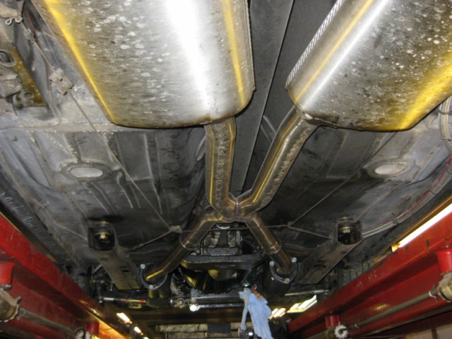

carita Kirjoitettu 9. Huhtikuuta, 2011 Kirjoitettu 9. Huhtikuuta, 2011 Kävitkö Nupa dynossa testailemassa eri sarjoja ?? Vaikuttiko tuo 2" sarja paljonkin ala-/keskialueen vääntöön? Minkälainen sulla oli lopputkisto? Kiitos etukäteen, jos viitsit vastailla. Ei tarttis mennä ihan pers edellä puuhun Meiän 68 Camussa alavääntö saavutettiin oikeastaan noilla satseilla. Alunperin siellä oli 1 3/4", ja alakierroksilla tuntui tukkoiselta ja ylhäällä ei jaksanut enää työntää tavaraa ulos toivottuun tahtiin. Ex-Camaro Cup-kuski tuumaili autolla ajeltuaan (kaasarin säätöjen yhteydessä) että potkua löytynee vähintään se 500hp. Kolmosella (Muncien 4-lovinen) suti vielä kevyesti satasen vauhdista. Loppui "perse kesken" lantiovöillä . Loppuputkisto oli Marteliuksella alleasennettu rosterinen 3" X 2. Dynoon asti ei päästy, että olisi muutakin tarjota ku näitä "Esson heppoja".
