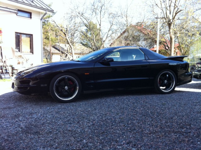

_j00na_ Posted April 10, 2011 Posted April 10, 2011 Päivää! Nytkun tuli nuo uudet 18tuumaiset vanteet laitettua alle , jäi perä hieman häiritsemään..eli matalampikin saisi vähä olla , edestä kyllä ihan hyvä. ELI mitenkäs jos tuonne taakse laittaisi jonkinsortin madallusjouset ? Mikä olisi SOPIVA madallus ( tarkoituskaan ei ole aivan tonttiin saada vaan vähän vain..) JA mitenkäs tuon panhardin kanssa , jos laittaa jotkin vain vähän madaltavat niin eikai sitä tarvi säädettävä versiona ruveta ostamaan? US -parts ilmeisesti ainakin myy näihin jousia vai olenko väärässä? Kiitoksia vastauksista. EDIT: Onkos näissä kasikoneisten ja kutosien jousissa paljokin eroa , eli siis meneekö kasin omat myös kutoseen? - Joona
