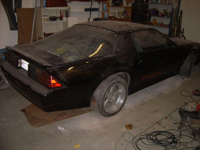

KKOSKINEN Kirjoitettu 27. Joulukuuta, 2005 Kirjoittaja Kirjoitettu 27. Joulukuuta, 2005 Pölyinen tallikuva.pikkumusta.JPG_thumb
