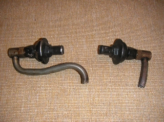

-vellu Kirjoitettu 1. Elokuuta, 2005 Kirjoitettu 1. Elokuuta, 2005 Eli peltisarjoja odotellessa... Vanhoista sarjoista en saanut niitä ilmaputkia ehjinä pois, vaikka tänään tehtiin kaikki jipot kuumentamisineen. Laitoin lopulta putket poikki ja odottelen uusien peltisarjojen tuloa. Kysymys: Jos en löydä ajoissa ratkaisua vanhojen putkien liittämiseksi uusiin pakosarjoihin, riittääkö että poistan softalla koko EGR:n toiminnan? Sarjat: Arizona Speed and Marine, mid tube, 4:1 header single cat. w/Y-Pipe Constructed of 14 gauge steel with 3/8 flanges. 1 3/4 inch primary tube. HPC-coated, inner & outer surfaces.
Senior Kirjoitettu 1. Elokuuta, 2005 Kirjoitettu 1. Elokuuta, 2005 Tuskinpa tuosta haittaa on. Eikös se EGR-valve antureineen jää kuitenkin paikoilleen ? Siellähän se huijaa boxia...
Pontiac-Pete Kirjoitettu 1. Elokuuta, 2005 Kirjoitettu 1. Elokuuta, 2005 Eiks noi ole AIRin takaiskuventtiilit, eivätkä siis liity EGR:ään mitenkään. Näin ainakin TPI:ssä.
-vellu Kirjoitettu 1. Elokuuta, 2005 Kirjoitettu 1. Elokuuta, 2005 Se tosiaan näyttää siitä venttiilin puolesta katsottuna takaiskuventtiililtä. Osanumero on muuten 22040805 ja toinen venttiilissä oleva numero on 25793. 10231681 - Pipe Assembly - retail $9.10 10217106 - Connector - retail $3.40 22040805 - Valve - around $15-$20 A brass flanged connector that converts a 7/8" male connector to a 1/2" male connector, or female on the 7/8" side and male on the 1/2" side.
JR Kirjoitettu 2. Elokuuta, 2005 Kirjoitettu 2. Elokuuta, 2005 Kysymys: Jos en löydä ajoissa ratkaisua vanhojen putkien liittämiseksi uusiin pakosarjoihin, riittääkö että poistan softalla koko EGR:n toiminnan? Eiköhän se riitä - ainakin 3-gennerissä voi egr:n pudottaa pelistä softan voimalla.
