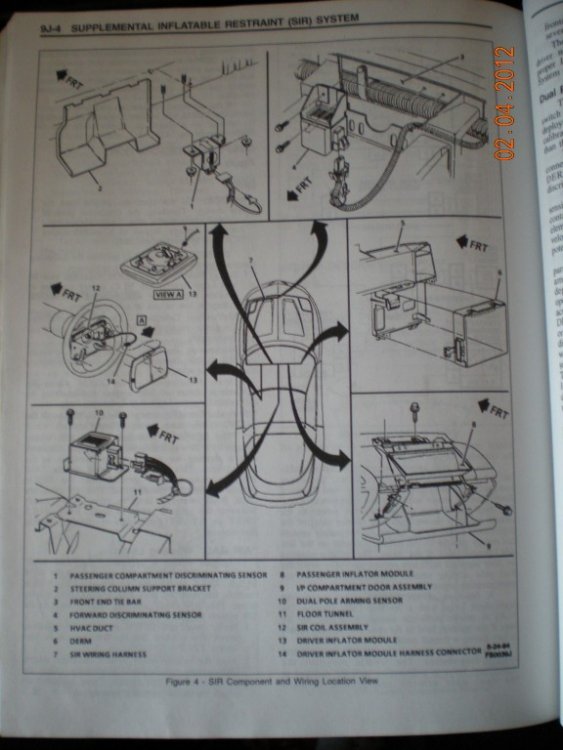

Z 28 convertible -94 Kirjoitettu 2. Huhtikuuta, 2012 Kirjoittaja Kirjoitettu 2. Huhtikuuta, 2012 eli ois sit jossain anturis vikaa? mistäs kohtaa noita voi metsästää jos ny ois vaikka vaan johto irti
Nupa Kirjoitettu 2. Huhtikuuta, 2012 Kirjoitettu 2. Huhtikuuta, 2012 Tuollanen löyty 41=RH Primary Crash Sensor Feed/Return Circuit Open Komento takasin, eipäs ole tuollaista koodia f-kopissa ainakaan 95 korjaamomanuskan mukaan, eli tuskin 94kään... eli, valo vain ilmoittaa, että siellä on vikakoodi ja se pitäis lukea. tarvii oman lukijan

Z 28 convertible -94 Kirjoitettu 9. Huhtikuuta, 2012 Kirjoittaja Kirjoitettu 9. Huhtikuuta, 2012 No jos nyt alottaisi sitten siitä, että vaihtais sen derm boxin Ei Täällä kellään olis moista ylimääräsenä? Mulla lootas tollaset merkinnät.
Z 28 convertible -94 Kirjoitettu 13. Huhtikuuta, 2012 Kirjoittaja Kirjoitettu 13. Huhtikuuta, 2012 Edelleen boxi hakusessa, että tarjota saa... jos jollain on Mut kysymys, kun netistä noit muutaman löysin, ni onko mitään väliä, noilla numeroilla tos boxissa, eli jos toi service numero täsmää, ni tarviiko noiden muidenkin täsmätä, vai riittääkö, et toi numero vain täsmää Muutaman boxin löysin ja niissä toi service numero täsmäis, mut muut numerot sitten ei.
Mindgame Kirjoitettu 13. Huhtikuuta, 2012 Kirjoitettu 13. Huhtikuuta, 2012 Väittäisin, että ei ole väliä. Joltakin jäseneltä muinoin omani ostin ja ei noita numeroita tullut edes verrattua, taisi olla boxi vuotta uudemmasta mallista. Sillä sain omastani kuitenkin valon sammumaan.
