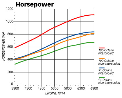

pantera Kirjoitettu 26. Helmikuuta, 2005 Kirjoitettu 26. Helmikuuta, 2005 näinhän esim. banks twin turbon tehon nousu ilmoitetaan, mut ois kiva nähdä dynotetty vakio kone 95:llä ja sit 98:lla bensalla paljon parani kun ei kyl ite huomannu parannusta Noi banksin octaaniarvot on todennakoisesti R+M/2 arvoja joten toi 100 octaaninen on jo " rallibensaa" eika verrattavissa meidan pumppu 98 laatuun. Olen joskus kysynyt "race" tietajilta kun he tietavat kaiken moottorinsa ominaisuudet etta tietaako ne mita on" bensa" jota moottoriinsa syottavat, useimmiten eivat tieda juuri mitaan. Pumppubensojen laatu vaihtelee joskus jopa niin etta tavallisen arkiauton kayntikin muuttuu, talvi ja kesalaadut on koostumukseltaan erillaisia. Hoyrynpaine ja tislauskayrat on erillaisia.. Pumppubensat on tehty normaali ajoon, kun on kyseessa 'tuunatusta" harrasteautosta on mun mielesta yhta tarkeeta kiinnittaa huomiota polttoaineen koostumukseen kuin nokka-akselin nousuramppiin, moottorioljyn viskositeettiin jne. Pumppubensan laatua on vuosienkuluessa jatkuvasti huononnettu koska autojen elektroniikka ja ruiskuvehkeet on kehittynyt niin etta "paskakin " palaa kohtuullisesti, Tama siksi etta saadaan ne saadaan jatteeksi luokitellut hiilivety molekyylit myytya polttoaineeksi ja nain valmistuskustannukset alenee.

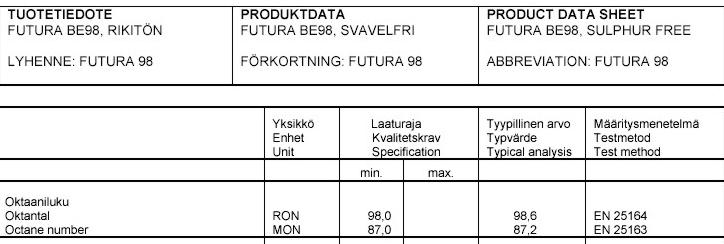

Chevy Kirjoitettu 18. Toukokuuta, 2006 Kirjoitettu 18. Toukokuuta, 2006 Tervetuloa boardille! Oktaanithan kai kasittaakseni lasketaan vahan eri tavalla Suomessa (vai oliko se Euroopassa/muualla maailmassa?) kun taalla Ameriikanmaalla ja jos 2.8 V6:seen kay taalla 87-oktaaninen, niin veikkaanpa etta 95 on vahintaankin riittava siihen. USA:n 87 on MON on sama kuin Suomen 98 RON Suomen 95 RON on USA:n 85 MON
