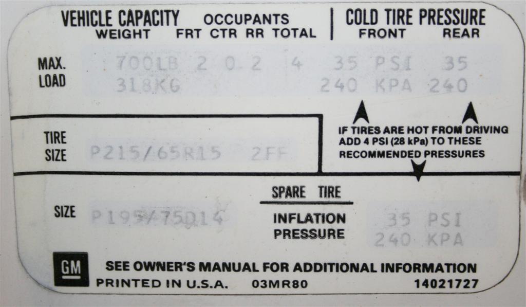

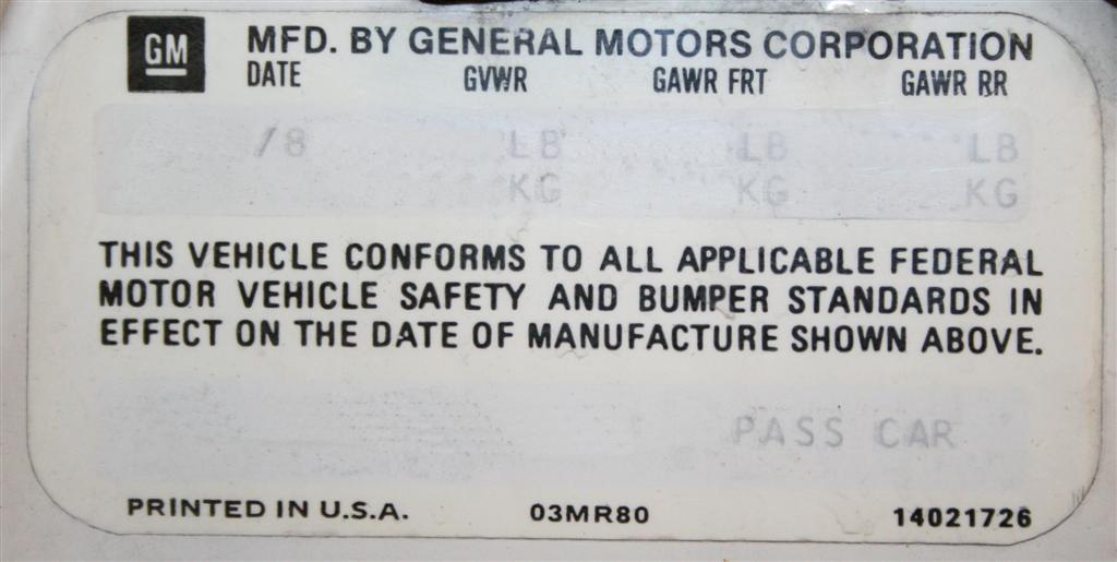

repa Kirjoitettu 17. Kesäkuuta, 2011 Kirjoitettu 17. Kesäkuuta, 2011 Omassa autossani näyttää siltä kuin tuo tarrapohja olisi blanco ja siihen on päälle liimattu paperitarrat jossa on autokohtainen teksti. Putsasin oman auton tiedot pois kuvankäsittelyllä. Eihän siinä ollut mulla kuin valmistusajankohta 12/82 painot yhteensä, edessä ja takana ylärivillä ja alarivillä on alustanumero ja toi pass car -teksti. Uudemmissa tietysti erilainen...
repa Kirjoitettu 17. Kesäkuuta, 2011 Kirjoitettu 17. Kesäkuuta, 2011 Ja toisessa tarrassa on rengaskokoja ym..

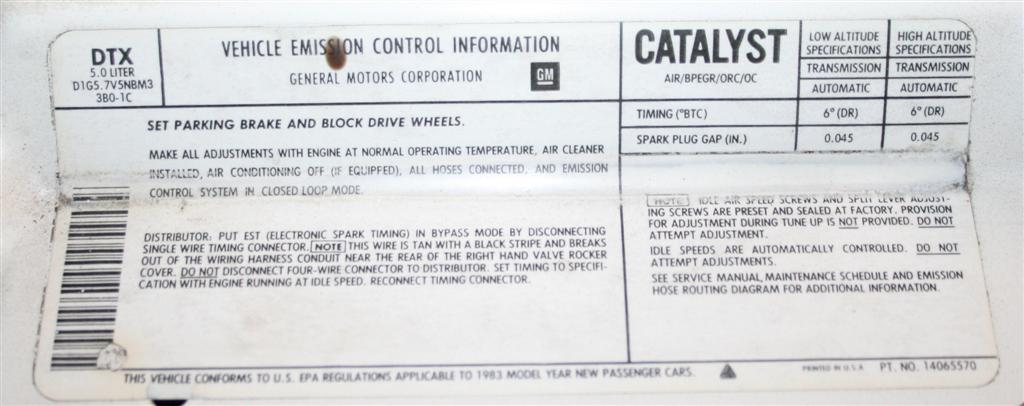

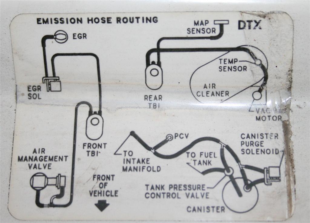

repa Kirjoitettu 17. Kesäkuuta, 2011 Kirjoitettu 17. Kesäkuuta, 2011 Jaaaaaaaaaaa... mutta OVItarroista puhuttiin tossa alustuksessa. (tämmönen tyhmä kaikkea ymmärrä) KONEKAMMARISSA on kaksi tarraa myös:
repa Kirjoitettu 17. Kesäkuuta, 2011 Kirjoitettu 17. Kesäkuuta, 2011 Vähän kenkkumaisesti just kulmaan asennettuja ja ikäkin jo painaa, mutta hyvällä tahdolla vielä saa selvää... Tulosta kaikki katsurille ja anna vapaat kädet arpoa mitkä päästöt hän haluaa... Ja mene ihmeessä johonkin muualle kuin A-katsastukseen (Itse menisin Rauman Pluskatsastukseen vaikka matkaa onkin hiukkasen Espoosta)
TexFinn Kirjoitettu 17. Kesäkuuta, 2011 Kirjoitettu 17. Kesäkuuta, 2011 Jaaaaaaaaaaa... mutta OVItarroista puhuttiin tossa alustuksessa. (tämmönen tyhmä kaikkea ymmärrä) En minakaan mistaan mitaan ymmarra, mutta puhuttiin siina myos EPA-tarrasta ja se on kasittaakseni juuri tuo mika loytyy konehuoneesta. Toi ovessa oleva tarra jossa on painot sun muut on FMVSS.

pantera Kirjoitettu 21. Kesäkuuta, 2011 Kirjoitettu 21. Kesäkuuta, 2011 epa tarra löytyy syylärin päällä olevasta muovista
bathory Kirjoitettu 21. Kesäkuuta, 2011 Kirjoittaja Kirjoitettu 21. Kesäkuuta, 2011 epa tarra löytyy syylärin päällä olevasta muovista Vitsit ku ei ollut kun hihnan asennusohje-tarra enää siinä. Eli edellisellä sivulla oli pari hyvää kuvaa tarrasta mutta väärällä koneella vaan.. Vois vaikka tulostaa ja liimata siihen..
