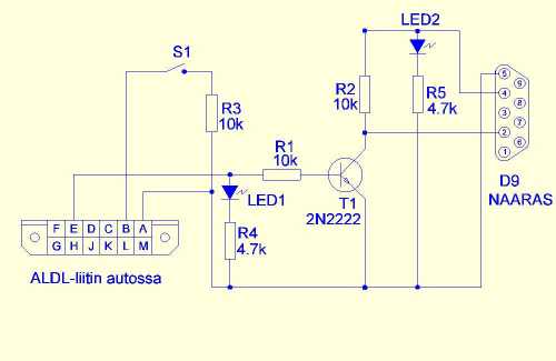

Senior Kirjoitettu 27. Maaliskuuta, 2005 Kirjoitettu 27. Maaliskuuta, 2005 Kiitoksia vastauksista!!! Joo check engine valo sytyy kun kääntää virrat ja sammuu kun auto käynnistyy... Eli se on kai ok?? Ja juuri noin se winaldl antaa sita raw dataa vain 5 ekaa riviä...? Olen ajatelluna ilokaasua ni pitäisikö sitten siirtyä eri boksiin jos tuo ecm on loppu?? Jotkut ECM:t eivät anna dataa, jos pinnien A-B välille ei ole laitettu 10 kOhmin vastusta. Onko ollunna ? Datahan tulee A-E pinneistä. Edit : se 10 kOhmin vastus nostaa tyhjäkäyntikierrokset 1000 rpm:n kieppeille, mutta siitä ei kannata välittää....

Kiesi Kirjoitettu 28. Maaliskuuta, 2005 Kirjoitettu 28. Maaliskuuta, 2005 Laitoitko muuten varmasti sen 10k ohmin vastuksen siihen A ja B pinnien väliin? Vanhemmat konpuutterit antaa ihme lukemia eli vajaata raakadataa jos sitä ei laiteta sillä vastuksella oikeeseen moodiin.
Choppvette Kirjoitettu 28. Maaliskuuta, 2005 Kirjoittaja Kirjoitettu 28. Maaliskuuta, 2005 Kaveri teki johdon..pitääpä mennä tuon kuvan kaa vähän kovistelemaan Maita en jaksana vielä tutkii mutta kuuntelin sitä bensa pumppuu ni se ei siis pidä mitään ääntä kun laitan virrat päälle mutta kun sammutan auton niin kauhia narina siitä kuuluu?? se ikäänkuin leikkaa kiinni...sillee vouu öö ja narks! Oisko se sitte siinä... ja joudunko irroittamaan runnerit kun vaihdan sen bensapaineen säätimen???
Senior Kirjoitettu 28. Maaliskuuta, 2005 Kirjoitettu 28. Maaliskuuta, 2005 Kaveri teki johdon..pitääpä mennä tuon kuvan kaa vähän kovistelemaan Maita en jaksana vielä tutkii mutta kuuntelin sitä bensa pumppuu ni se ei siis pidä mitään ääntä kun laitan virrat päälle mutta kun sammutan auton niin kauhia narina siitä kuuluu?? se ikäänkuin leikkaa kiinni...sillee vouu öö ja narks! Oisko se sitte siinä... ja joudunko irroittamaan runnerit kun vaihdan sen bensapaineen säätimen??? Ei välttämättä, jos on sopiva avain ja notkeat sormet.....
