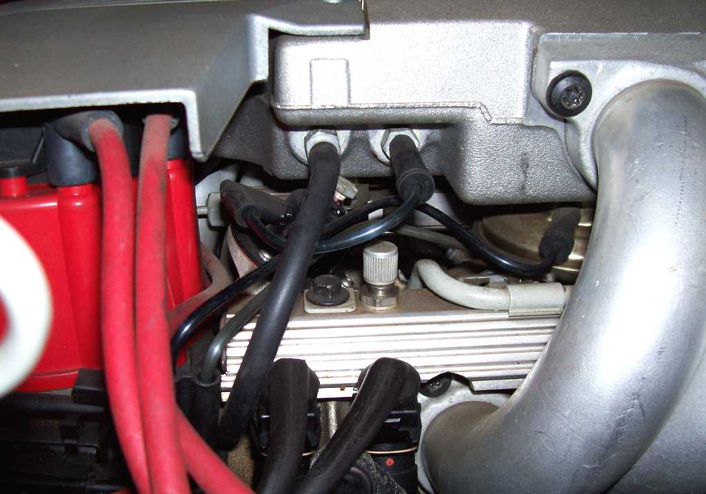

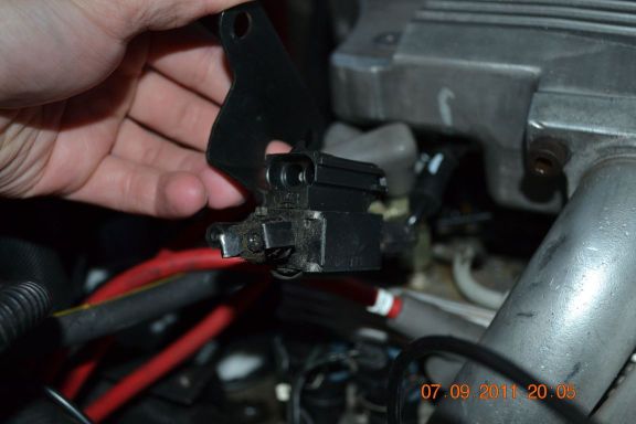

5,7 Kirjoitettu 7. Syyskuuta, 2011 Kirjoittaja Kirjoitettu 7. Syyskuuta, 2011 tollanen löytyi puolan alta jakajaa purkaessa mikä lie on? plenumista tulee 2 alipaineletkua ja lähtee 2piuhaa mutta mitä tuohon sähköliittimen alle on pitäny tulla? näyttää ihan letkulähdöltä/tulolta jossa ei kyllä hetkeen tullu mitään?
Dustez Kirjoitettu 7. Syyskuuta, 2011 Kirjoitettu 7. Syyskuuta, 2011 ettei toi oo nyt just toi egärrän solkku mitä viime viikolla ihmetelin itekkin. toinen letku menee läppä runkoon. tulppasin molemmat. http://kuva1.kuvablogi.com/iso/img3224504.jpg
Fenix Kirjoitettu 7. Syyskuuta, 2011 Kirjoitettu 7. Syyskuuta, 2011 Onks sulla 57 poistettu saastelaitteita autosta? Todennäköisesti egr ohitettu sotkemasta plenumia, kun ei ole piuhaa kiinni solenoidissa. Muistelisin lukeneeni, että egr:än poisto / vika saattaisi joissakin tapauksissa vilkutella ses:iä, mutta en muista lukeneeni sen aiheuttavan kuitenkaan samanlaisia ongelmia kuin sulla nyt on.
5,7 Kirjoitettu 7. Syyskuuta, 2011 Kirjoittaja Kirjoitettu 7. Syyskuuta, 2011 Onks sulla 57 poistettu saastelaitteita autosta? Todennäköisesti egr ohitettu sotkemasta plenumia, kun ei ole piuhaa kiinni solenoidissa. Muistelisin lukeneeni, että egr:än poisto / vika saattaisi joissakin tapauksissa vilkutella ses:iä, mutta en muista lukeneeni sen aiheuttavan kuitenkaan samanlaisia ongelmia kuin sulla nyt on. ilmapumppu kaikkineen ja hiilipönttö nakattu mäkeen liittyiskö tuo siihen? toinen pikkuletku tuosta egr vacuum solenoidista menee TB:lle ja toinen plenumiin mutta tuosta päästä liittimen alta ei lähteny mihinkään eikä oo hetkeen menny se on ihan tukossa ja pölynen ja nyt kun oikeen mietin en muista tuliko egr venaan letkua ollenkaan siihen tattiin->pitäis vissiin tulla tuosta solenoidista? edit. muistin väärin toinen pikkuletku menee egr venalle ja toin kaasuläpälle niinku pitää mutta takana oleva lähtö ei ole ollu kiinni pitäiskö olla? löysin netistä kuvan noista putkista
Fenix Kirjoitettu 7. Syyskuuta, 2011 Kirjoitettu 7. Syyskuuta, 2011 Juurikin näin. solenoidista letkut egr tattiin ja tb:n. Takana olevalla lähdöllä jos meinaat tota vasemman puoleista mustaa letkua plenumin perällä, niin mulla se menee map sensoriin ja etummainen bensanpaineregulaattoriin. Kuvan plenumi ei näytä map:illiselta. Noiden kahden mustan letkun päällä on map anturi mulla ja en tiedä mikä ton taaemman letkun emerkitys on maf peleissä. Vai tarkoititko takana olevalla lähdöllä egr solenoidin johtoja jotka häviävät alas tulipellin syövereihin? takana oleva lähtö ei ole ollu kiinni pitäiskö olla? Ainakin sen tulisi olla tukittu jos ei kiinni missän ja puhutaan plenumin letkuista. Solenoidin johdoista no comments. ilmapumppu kaikkineen ja hiilipönttö nakattu mäkeen liittyiskö tuo siihen? Tähän en osaa vastata, mutta pitäisin sitä epätodennäköisenä. Kun laitoin, hakuun että nykii ajossa niin löytyi juttua viallisesta ecm ja regu, mutta parasta laittaa tietsikkaan kiinni jotta sais dataa ulos.
5,7 Kirjoitettu 8. Syyskuuta, 2011 Kirjoittaja Kirjoitettu 8. Syyskuuta, 2011 Juurikin näin. solenoidista letkut egr tattiin ja tb:n. Takana olevalla lähdöllä jos meinaat tota vasemman puoleista mustaa letkua plenumin perällä, niin mulla se menee map sensoriin ja etummainen bensanpaineregulaattoriin. Kuvan plenumi ei näytä map:illiselta. Noiden kahden mustan letkun päällä on map anturi mulla ja en tiedä mikä ton taaemman letkun emerkitys on maf peleissä. Vai tarkoititko takana olevalla lähdöllä egr solenoidin johtoja jotka häviävät alas tulipellin syövereihin? tuota kuvaa missä pidän solenoidia kädessä niin vastapuolella noita 2pikku putkea on sähköliittimen alla aivan kuin letkulähtö siinä on keskellä ontto putki ja sivuilla hakaset joilla varmaan jokin liitin tms kiinnittyy lähtöön?
